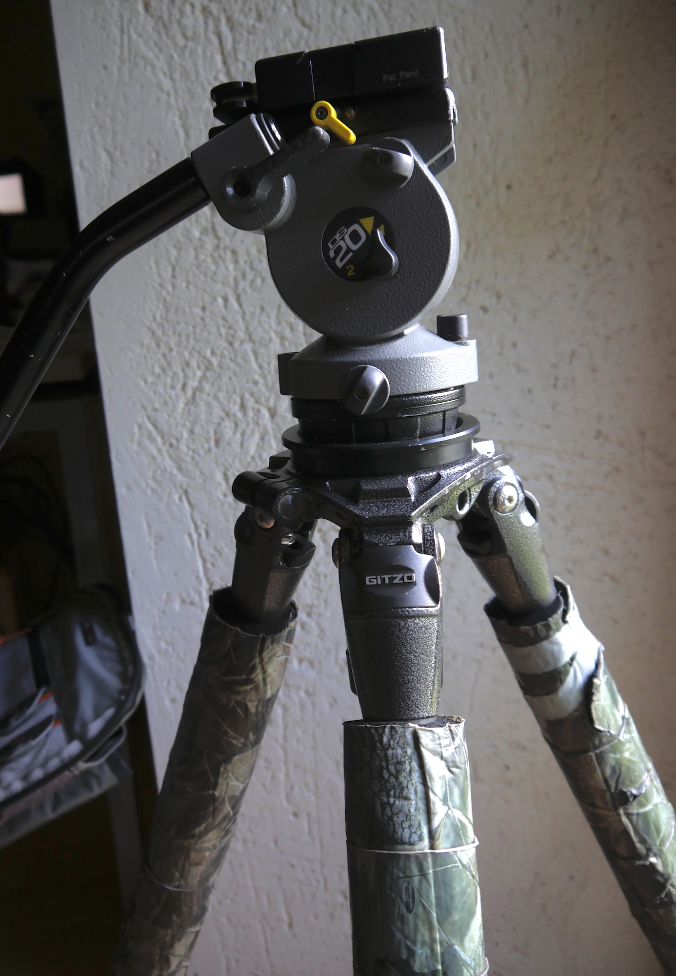

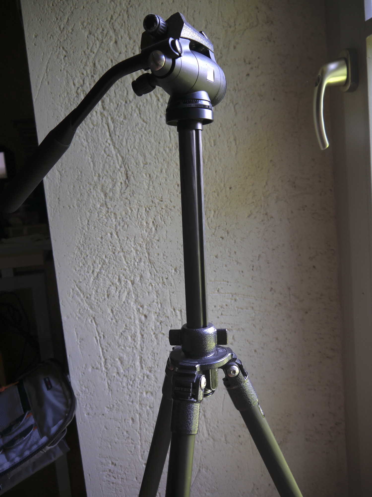

    OK, je me suis gouré : c'est bien de rigidité dont tu parlais et aussi ce à quoi je pensais (en plus de la stabilité, qui, à plus d'1,80m de haut, a aussi une certaine importance...). Les deux étant en fait indissociables.
    Mais là aussi les lois de la physique sont incontournables : une seule tige verticale ne peut mieux résister à la torsion que trois - de plus gros diamètre - disposées en étoile avec une base trois fois plus large. Voyons !!! Comment peux tu soutenir un truc pareil !
    Quel est le plus rigide des deux ?

    Pour ce qui est de la frime si ce n'est pas ce que tu as dit, alors j'ai rêvé :
    une Miller spéciale-frime ; pour un "débutant", laissez tomber toutes ces histoires toxiques de bol 75 mm et autres, qui ne sont que des raffinements snobs,
    (que les pieds multi-branches et autres usines à gaz frimouille, et qui pèsent des tonnes).
    C'était qui ?
    Bon, cette querelle est stérile, sur le principe que tu as très bien exposé ci-dessus je pense qu'il y a unanimité (dommage que tu aies terminé par une contre vérité évidente). :
    Je ne t'oublie pas, Ddrmysti : notre désaccord avec Hammondandco reste de peu d'importance pour toi tant que tu n'utiliseras que du matériel léger. Mais si tu envisages nettement plus lourd, gaffe. On n'achète pas un bon trépied pour quelques semaines mais pour des années. Et j'ai lu que tu envisages l'achat d'une grue E Image EC800. Tu imagines cette grue montée sur la colonne centrale d'un trépied photo ?
