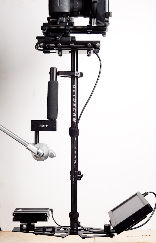

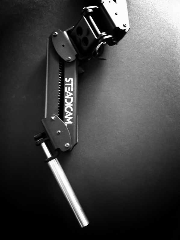

    Je suis à la recherche d'un steadicam pour mon 7D, je me suis pas mal renseigné, ce que j'en conclu, avec mon simple avis d'amateur.
    Tu devras impérativement enviosager l'achat du gilet + bras , si tu ne veux pas trop souffir.
    Il y a une solution, plus ou moins économique, c'est celle ci que j'ai choisi.
    Prendre la veste et le bras de la marque Steadicam, j'ai eu la chance d'avoir un ami qui revenia des Etats Unis, que tu associe au fameux Glidecam HD4000.
    L'avantage de celui ci par rapport au Steadicam Merli ou l'Aigle, c'est qu'il est modifiable et on peut l'accessoiriser.
    Je vais faire usiner un adaptateur, je vous mettrais les photos très prochainement.
    Mais en attendant voici une idée de ce que cela peut donner,( photo tiré d'un site connue cinema 5 D)
    Cdt

    Donc vous me conseillerez d'attendre d'avoir un budget plus conséquent pour acheter l'ensemble gilet/bras/sled ?
    Il n'y a pas de gilet/bras adapté pour le Glidecam ?
    Salam, je peux te demander à combien monte ton ensemble gilet/bras/sled (HD 2000 ou HD 4000 ?) ?

  5. salam78
    171
    Bonsoir,
    coût du gilet + bras = 1300 €
    Sled Glidecam HD 4000 = 549 €
    Coût total = 1849 €
