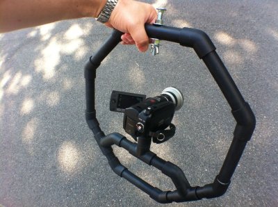

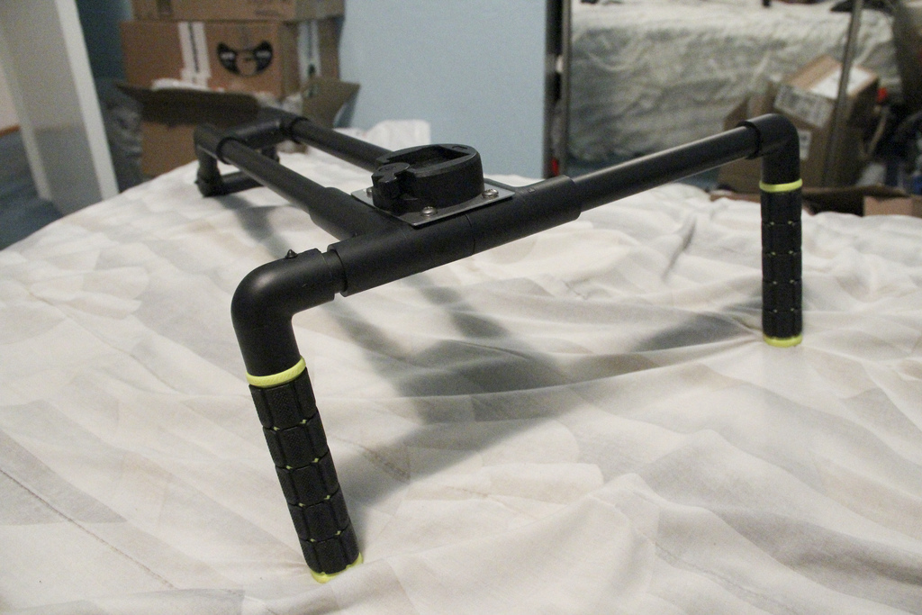

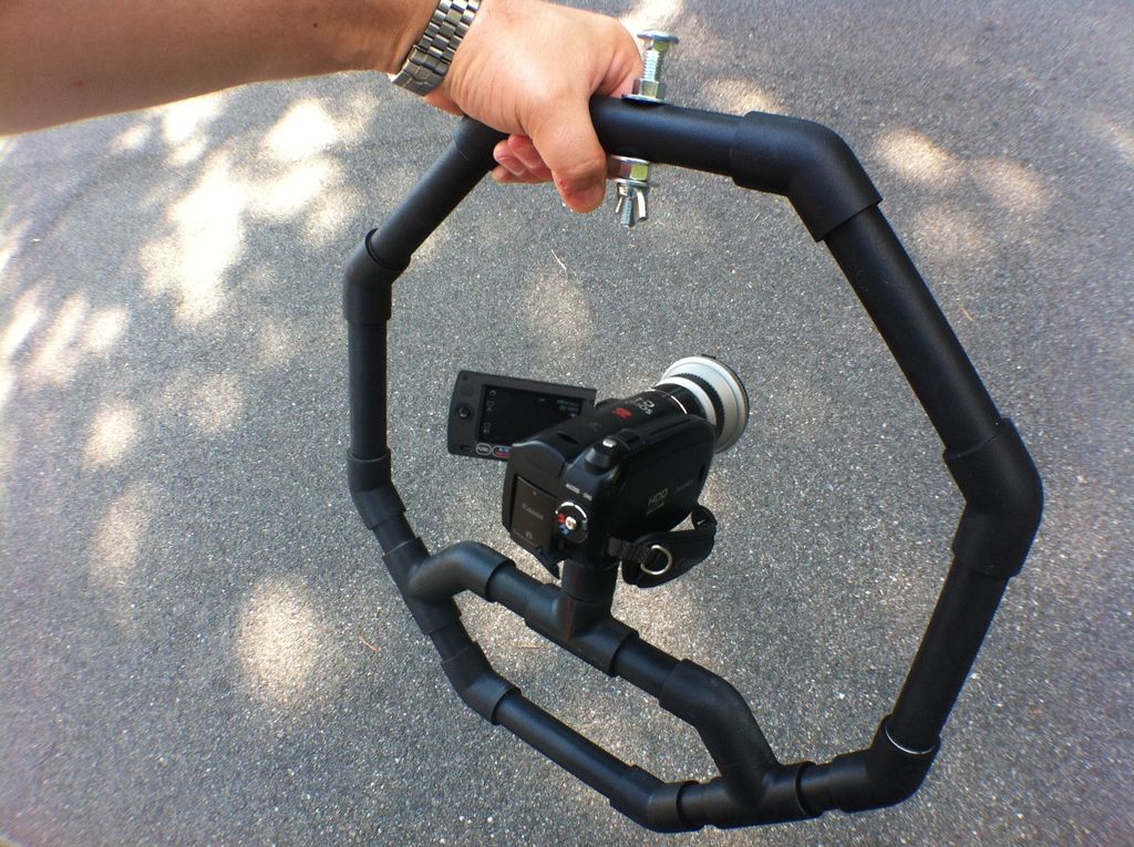

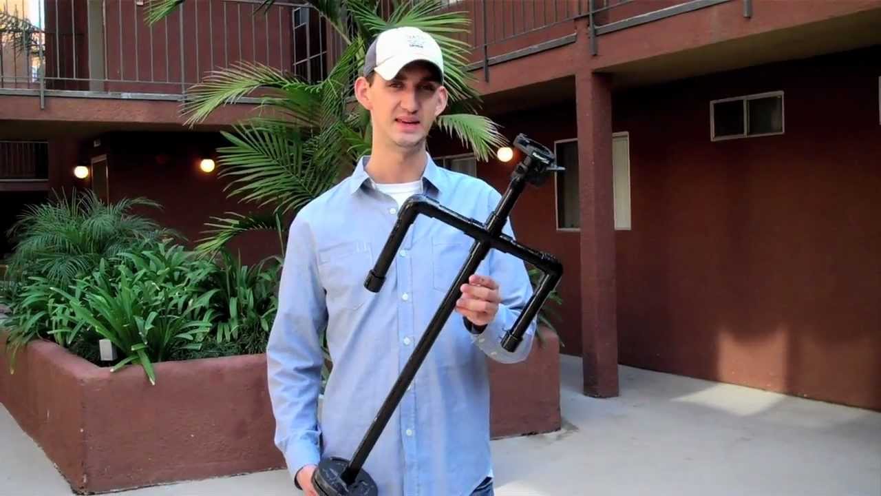

    Salut à tous, je suis sur le point d'aller dans un magasin de bricolage pour m'acheter de quoi faire un stabilisateur mais je ne sais pas la quel faire car il y a plusieurs model possible mais quelle sont leur différence (avantage et inconvénient) pouvez vous m'éclairer ?
    Voici les trois model que je pense fabriquer:

    je crois qu'aucun de ce que tu montres ne sera efficace ; il faut un truc avec des axes mobiles et c'est pas facile à faire soi même

    Je suis d'accord, je ne vois même pas en quoi le second change quoi que ce soit.
    Le premier c'est pour adapter un appareil photo ou petit caméscope pour qu'il ait le gabarit d'une caméra d'épaule.
    Le troisième j'ai testé c'est assez mauvais, à moins d'aimer les images en mode bateau qui tangue. Un simple monopode fait presque pareil.
    Je pense qu'il est plus intéressant de louer un bon steadycam, que de vouloir acheter des systèmes légers qui ne seront jamais impeccables. A moins d'y mettre le prix et/ou d'être vraiment très, très, très bon bricoleur. Tout dépend si tu factures les images ou si c'est une passion personnelle.

    Crackers a raison, aucun des systèmes que tu nous montres ne peut être considéré comme des stabilisateurs car ils ne comportent pas de cardan ou autre système de correction de l'axe, ce qui est le cœur du principe.
    Ne parlons pas du 1 ni du 3 qui sont des trucs ultra simples sans aucun système de rattrapage de la verticalité dont tu peux voir un exemple très rustique ici : http://ancolie.chez.com/
    Quant au 2, je n'ai jamais compris que l'on puisse appeler ça un stabilisateur ! Il transmet intégralement tous les mouvements de l'opérateur !

    j'en ai fabriqué un Jig-Rig avec une roue de fauteuil roulant car j'en ai trouvé une...; mais mon caméscope y est trop déséquilibré en avant . Finalement je ne l'ai pas encore utilisé. ( ni peint en noir)

    en fait ces roues (ou volant) de stabilisation donnent une meilleure prise.
    et il y a l'effet de levier qui permet de mieux stabiliser (a la main).
    en gros ca marche , mais seulement parce que l'operateur est plus a l'aise.
    si on a vraiment besoin d'une aide, on trouve des gimbals a main tres bon marche.
