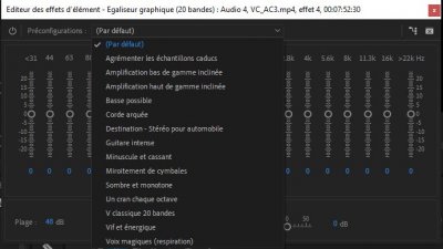

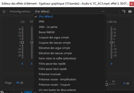

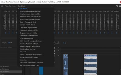

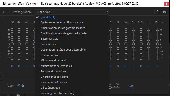

    Ca dépend de quelle époque de la Radio vous parlez, entre 1940 et aujourd'hui, ce n'est pas la même sonorité :D
    Dans Premiere , vous avez un grand nombre de pré-configurations, dans les égaliseurs graphiques 10,20,30 bandes, vous devriez trouver votre bonheur.

  4. ogt
    On ne peut pas décider pour vous ce qui va bien.
    Vous essayez les différentes pré-configurations, et ajustez au petit poil celle qui vous convient.

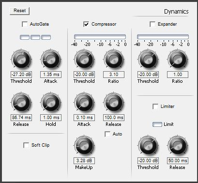

    Avec PPro il faut aussi utiliser le compresseur (dynamics) avec comme réglage : upload_2019-5-16_17-47-23.png
    Seuil : -20 dB
    Ratio : 3/1
    Attack : 0,1ms
    Decay : 100 ms
    C'est sur CS6 mais on doit retrouver la même chose sur les versions CC.
