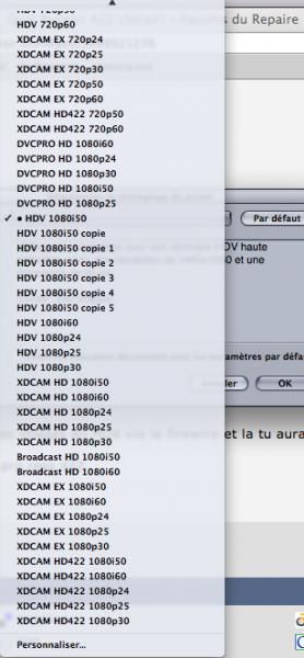

    je n'ai pas encore installé ma licence FCS 3 car j'attend de recevoir mon Imac 27' Quad-Core (512 mo),
    ( ci-joint image)
    PS: si ces réglages te semble correct comment tu paramètre Motion sachant qu'il n'y pas de ProRes422?

  4. Phil29
    Phil29 Guest
    si tu n'as pas de carte pour entrer sur la machine, de toute façon, tu vas devoir prendre tes images en HDV via le firewire et la tu auras du natif.
    pour motion, il me semble bien que la dernière fois que j'ai utilisé ce soft, j'ai exporté en pro ress 422

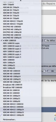

    zag
    436
    en fait je fais toujours du natif via le firewire.
    pour motion, je pense que je vais devoir personnaliser les paramètres car aucun correspond au Pro Res422 HQ
    ci-joint capture
  6. Phil29
    Phil29 Guest
    je ne comprends pas ce que tu veux faire : si tu fais envoyer à motion depuis FCP, il va bien ouvrir tes fichiers en pro res. C'est ce que je fais et j'ai pas de soucis à ce niveau là.
    Si tu fais une acquisition en firewire natif, tu ne peux pas le faire en pro res 422. Il faut alors changer le format en FCP ce qui va impliquer du calcul.
