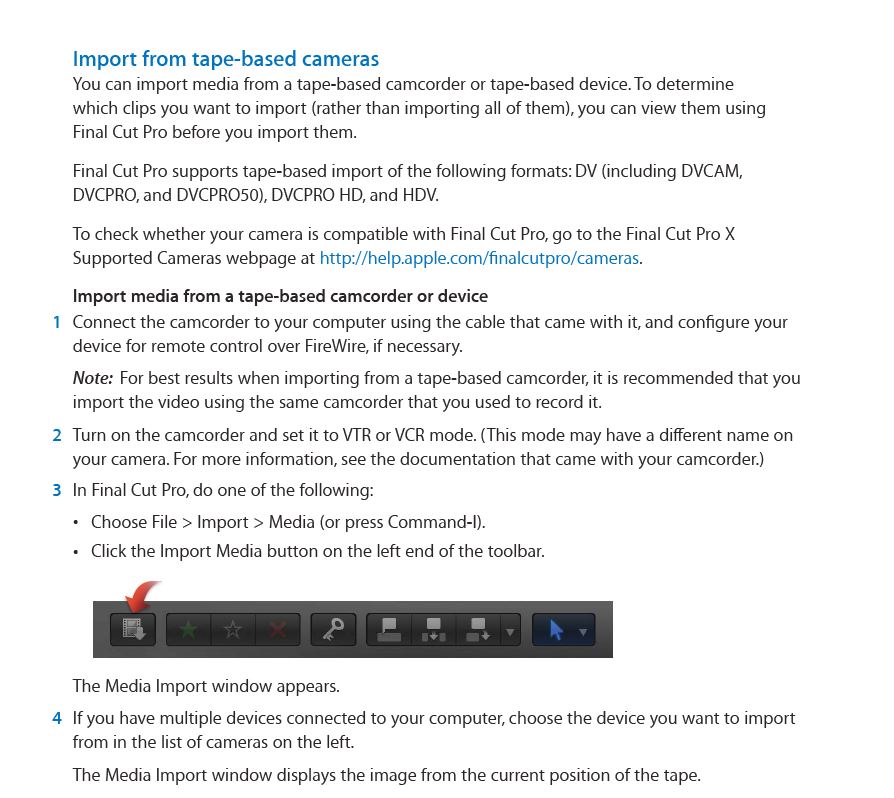

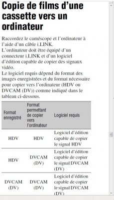

    Cette caméra enregistre en format DV, HDV, et DVCAM, que l'on peut copier sur un ordinateur via in câble IEEE1394 (I.Link).
    Je pense qu'il y a tout ce qu'il faut dans Final Cut pour faire la capture de ces vidéos, sans passer par un plugin.
