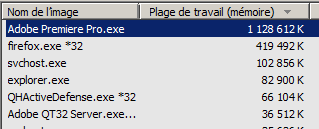

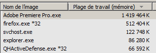

    Voici un exemple d’occupation mémoire, j'ai 12 minutes de rushs chargés en DNxHD 220M à 1080@30 pour 18Go sur le disque.
    Edit : et après 5H de travail, montage terminé

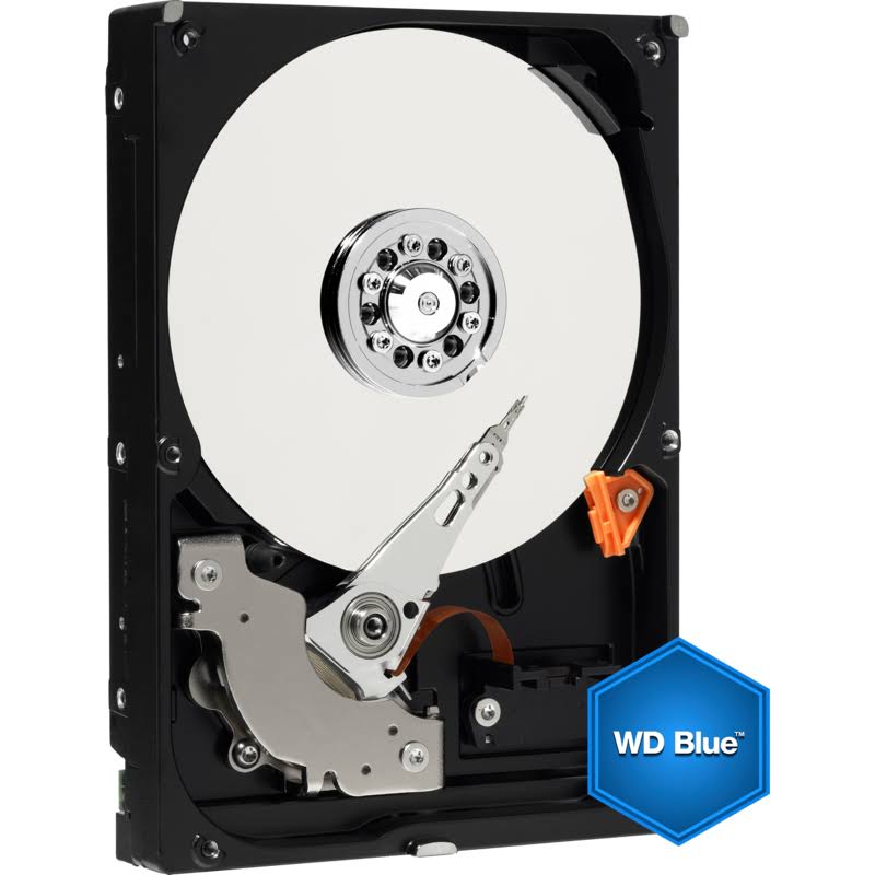

  13. ogt
    Sur les anciens disques (IBM) le bras, supportant les têtes de lecture était mu par un servo moteur linéaire.
    Sur les disques récents, qui sont très petits, le bras est rotatif.
    Mais cela reste de la mécanique, donc un temps de déplacement non négligeable, qui n'a pratiquement pas évolué depuis des décennies (fourchette entre 9 et 16 ms).
