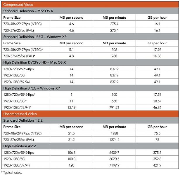

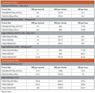

  10. shadow_974
    19
    Tenez, un petit apport par rapport a ce que j'ai pu lire.
    Ce sont les caracteristiques des formats enregistré par la carte d'acquisition "Intensity". Je ne sait pas par contre si c'est universelle ou spécifique a la carte.
    a bientot
