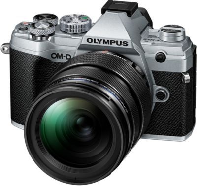

    Olympus OM-D E-M5 Mark III + 12-40 mm f / 2.8
    414 g + 382 g = 796 g.....trop lourd mon prince ?!! excellent ensemble :good: ( ~24-80 mm)

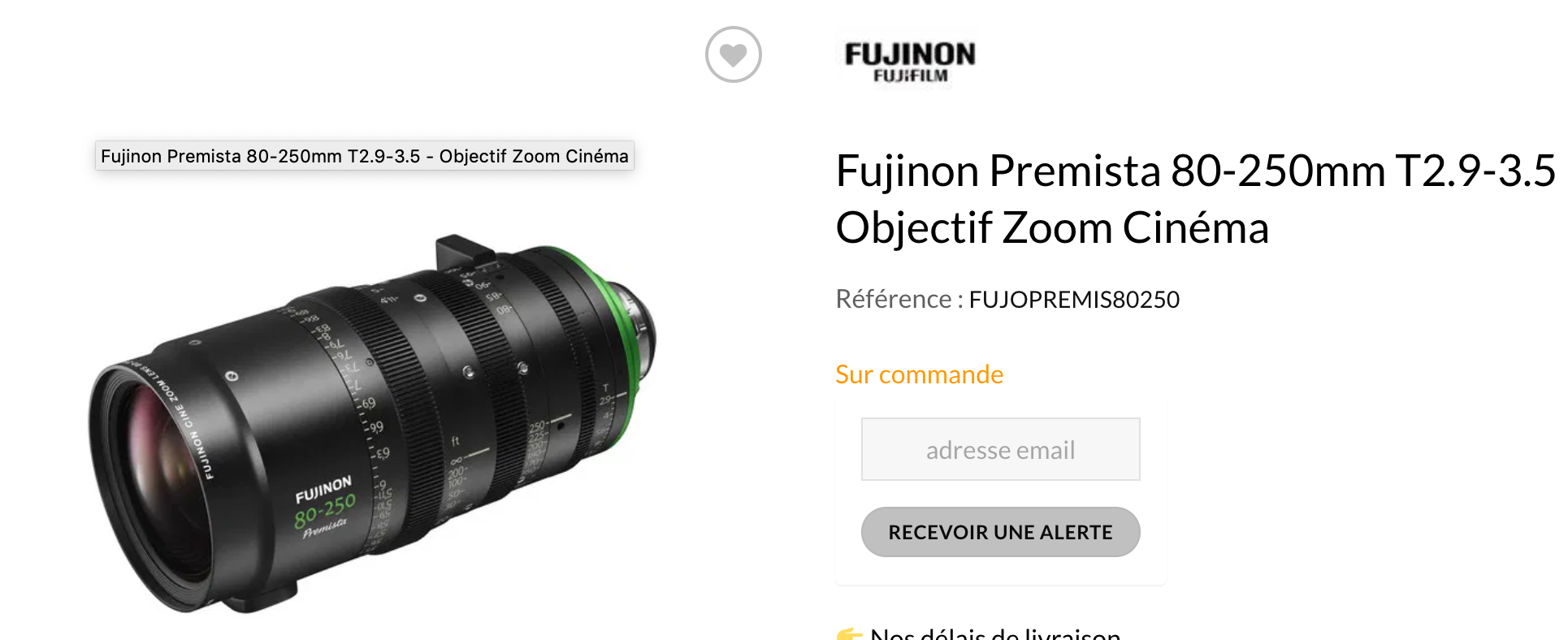

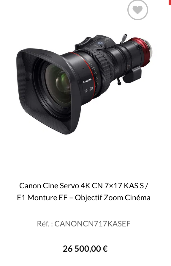

    Mais alors ça : Capture d’écran 2021-05-21 à 18.49.17.png
    monture EF.... c'est un objectif photo "aménagé" pour la video ?
    Bon, je crois que je m'écarte un peu du sujet initial.....
