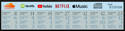

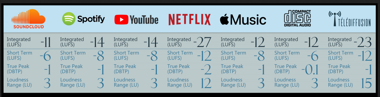

    Voilà les niveaux pour les différents diffuseurs :

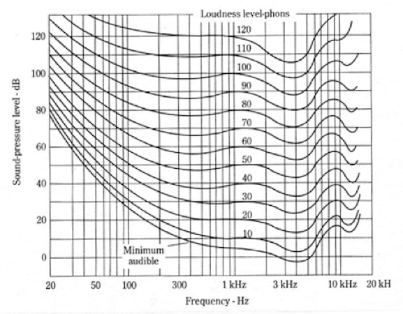

    Voir les courbes de Fletcher et Munson :
    Courbes-isosoniques-de-Fletcher-et-Munson-Les-courbes-representent-les-mesures-de.png

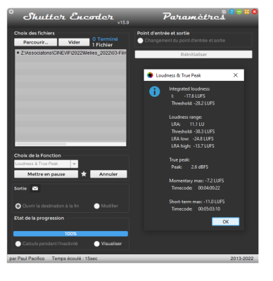

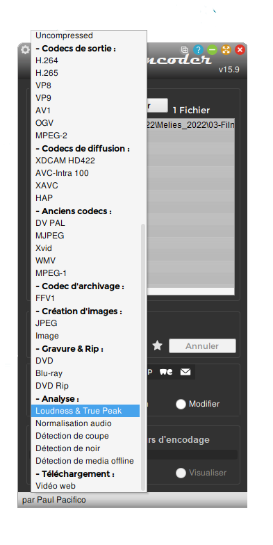

    Il est possible avec Shutter Encoder de lire le loudness et de le régler.

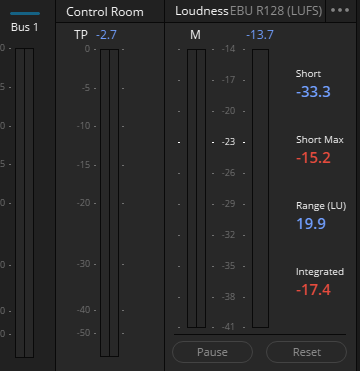

    Oui, bien sûr :

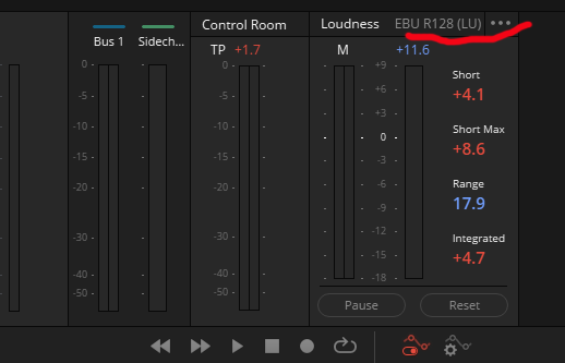

    Merci pour ces réponses. Et pour la vidéo
    A noter que c'est moins clair chez moi dans mon DR. IL est noté LU. C'est pour ça sans doute que je n'avais pas relevé.
    Si je comprends bien,
    Ca veut dire que pour YT, il faut avoir -14 pour "integrated".
    Mais chez moi, pour obtenir ce chiffre je me vois obligé de descendre le niveau du mixage à -9 au mieux; et c'est très faible à l'écoute.
    Et une fois importé sur YT, j'ai dans "normalized" (stats): -7 db
    Donc toujours pas ce O db que je vise

    Le OdB c'était avant, l'integrated doit être -14 LUFS pour YT et le TP level à -1 DbTP.
    Il suffit de suivre la vidéo.
    Pour le montage et le mixage dans DVR les sons sont à mettre avec un niveau moyen de -12 dBFS.
    Faites un test avec Shutter Encoder.

    Dans DaVinci, si mon niveau est à -15.6 LUFS
    Je retrouve bien dans YouTube un "normalized" à -1.7 dB

    Moi avec ce résultat (voir capture), j'obtiens -3bd dans YT.
    C'est déjà très bien.
    Mais ce qui me trouble, comme je disais plus haut, c'est que alors le vu-mètre de la piste mixée est fort dans le rouge .
    Du coup, la "méthode" que je cherche est pour savoir jusqu'à quel point pousser le niveau du mix pour approcher au max le O db de YT (c'est à dire le zéro correction)
    Toi aussi ton vu-mètre va dans le rouge pour obtenir ce résultat ?
