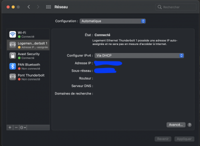

    Pour l'adresse IP du mac, c'est bien celle que l'on trouve lorsque l'on va dans les réglages, réseau, et dans la partie WIFI? Il y a marqué Wifi connecté sur la Freebox... et possède l'adresse IP : XXX.XX.X... Ou c'est une autre adresse ip qu'il faut autoriser?

    Mon problème ne viendrait pas de là? J'ai la connexion Ethernet qui n'est pas en vert? c'est normal?

    L'adresse IP que tu as masquée, ce ne serait pas l'adresse APIPA (169.254.x.x) de ta carte réseau 10Gigas ?

    Non je ne crois pas, je n'ai jamais vu marqué APIPA, y avait juste marqué une suite de chiffre mais oui commençant par 160.254.. ça veut dire que c'est l'adresse APIPA doncccc... haha
    Et du coup ce n'est pas avec cette adresse IP? J'ai essayé celle du Wifi et celle là mais rien ne marche, il me dit toujours que je n'ai pas d'autorisation, alors que j'ai créé une règle pour chacune d'entre elle..

    ben oui, si tu veux du 10 giga entre le mac et le nas, il faut activer cette liaison.
    Mais il faut une adresse privée et pas l'adresse apipa d'une carte orpheline

    D'accord Saint Kro, je vais essayer de voir comment activer la liaison et comment avoir une adresse privée et une adresse apipa d'une carte orpheline..
