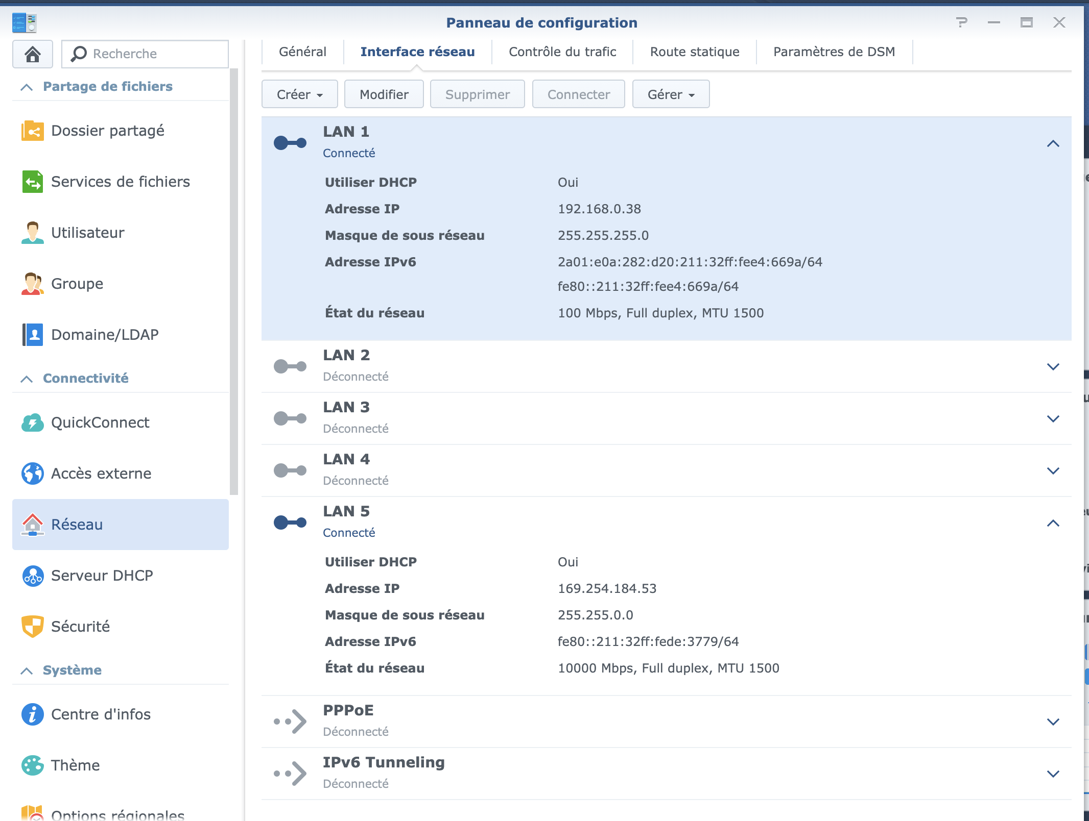

    Ok j'ai LAN 1 : qui est 1000Gbe c'est celle ou le RJ45 de la box est connectée
    et LAN 5 : qui est la 10 000 Gbe c'est celle qui relie la carte 10giga à mon ordi tu veux les screen shots?

    Oui avec les fenetres dépliées

    Voilà :)

    Déjà, un souci avec la liaison avec la box, c'est pas du 1Gb/s mais 100Mb/s, si le cable est direct entre box et nas plusieurs possibilités
    Le cable est HS
    Le port de la box est HS
    Le port du nas est HS
    Pour lever le doute, tu peux changer le cable en gardant les mêmes ports coté box et nas.
    Si pas de changement, changer de port coté box, et si toujours pas de changement changer de port coté nas :D
    Mais toujours une seule manip à la fois et test entre chaque manip.
    Bon, mais c'est pas grave pour la liaison 10Gbe
  12. KVenZ
    1 500
    143
    +0 / 3 / -0
    Alors en fait, la box est à côté de la télé qui est dans le salon, et dans le bureau je fais passer internet par le courant avec une prise spéciale que je branche en RJ45 jusqu'au NAS, c'est peut être pour ça que c'est que 100MB/S?
  13. saint kro
    24 213
    +744 / 4 336 / -92
    Ah ok tu passes par du CPL, donc certainement la limitation à 100Mb/s

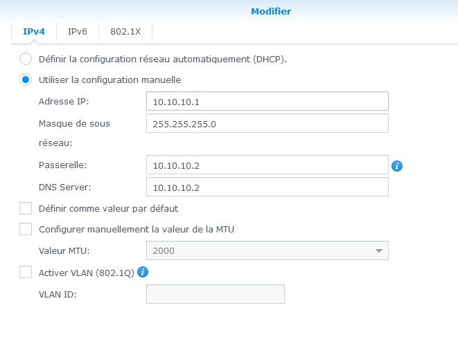

    On va modifier le lan 5
    Onglet modifier
    IPv4
    Cocher utiliser config manuelle
    Adresse IP 10.10.10.1
    Masque sous réseau 255.255.255.0
    passerelle 10.10.10.2
    dns server 10.10.10.2
    Ce qui devrait donner ça
  14. KVenZ
    1 500
    143
    +0 / 3 / -0
    Ca y est c'est fait!
    Par contre ça m'a fait sauter la connexion au DSM et la page me dit, site inaccessible
  15. saint kro
    24 213
    +744 / 4 336 / -92
    Tu as bien modifier le lan 5 ?
