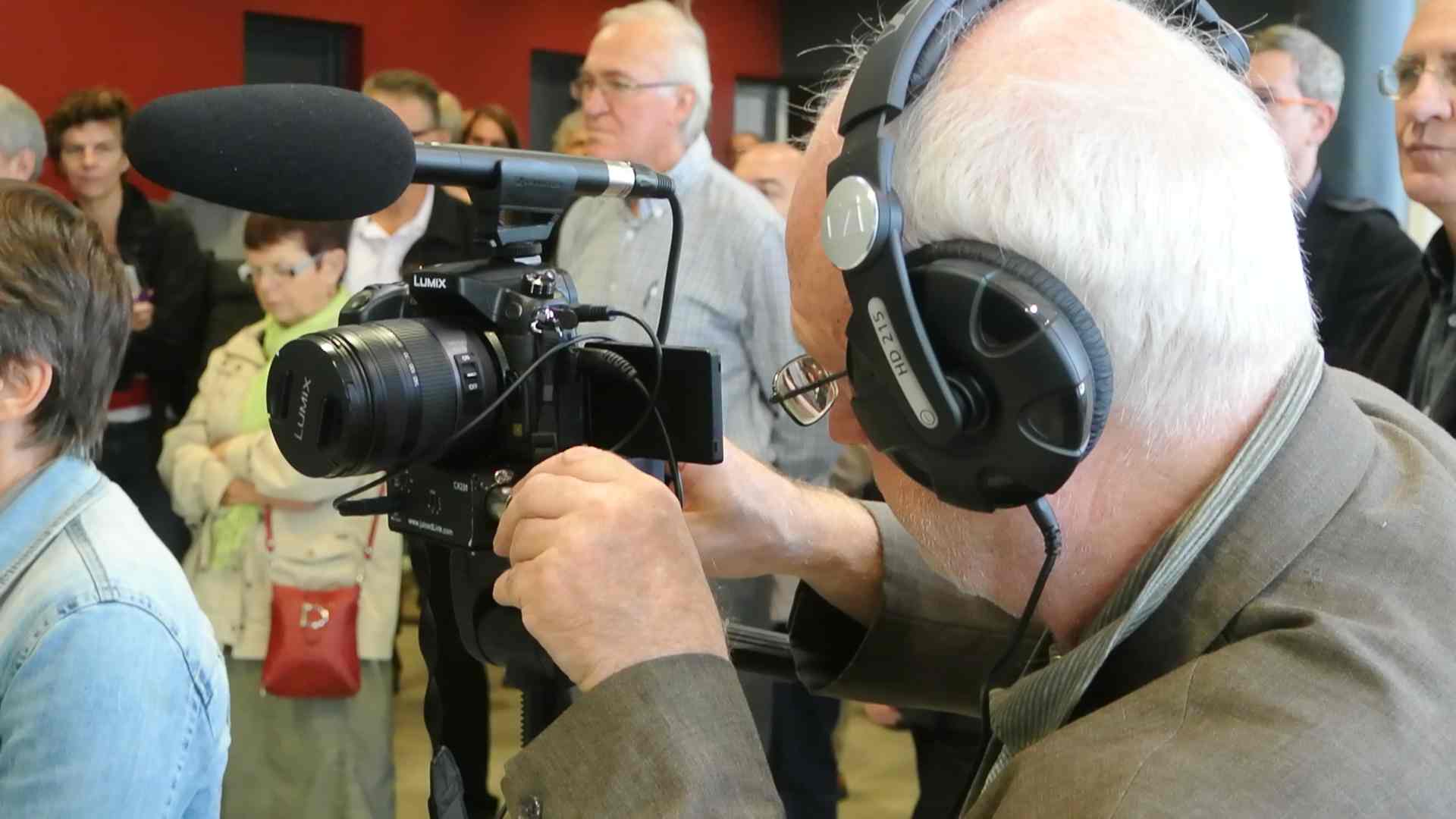

    Je ne m'y connais pas spécialement mais vu le matériel que tu vas utiliser, je choisirais un matériel tubulaire pour lui trouver facilement une bonnette à poils, avec un bon niveau de sortie, à pile (le 600D ne fournissant pas le fantôme) et possédant un coupe-basses sur le corps micro. Dernier testé en date, celui-ci équipant un collègue journaliste sur son GH-3 : le Sennheiser MKE-600, l'interface sous le boîtier est une Juicedlink CX231 qui fournir l'alimentation. Seul défaut : un peu long ... mais très bien question audio. (C'est pas moi sur le cliché, je me suis juste permis de lui configurer son système ! :D)
