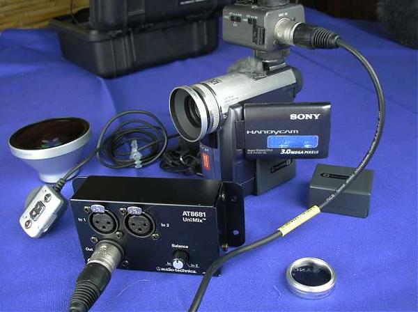

  10. homero
    29 034
    +1 186 / 6 574 / -20
    A défaut de ce qu'il y a l' intérieur, voici comme se présente à l'extérieur l'interface PD100 sur ma PC350 perso (même électronique que la HC-96 je pense)

  13. homero
    29 034
    Comme je l'avais dit dans de précédents messages l'interface PD100 se branche sur les griffes intelligentes Sony possédant 8 contacts. On peut monter n'importe quel micro mono pro en XLR et même avec alim phantom 48 V, pour ma part j'ai utilisé cravate Tram, Schoeps, un LEM à électret, des HF, des mixettes et même des signaux ligne avec atténuateur - 50 dB etc...., le son ne s 'enregistre que sur une piste, l'autre est occupée par un des canaux du micro cam intégré c'est pour cette raison que vous verrez sur la photo une softie collante. Sinon il y a un merveilleux micro jack pour les DV amateur c'est le Schoeps CMBI, un vrai statique... j'ai un pote qui ne devrait pas tarder à vendre le sien mais même en occase ça coûte plus que le camescope !
