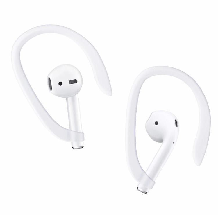

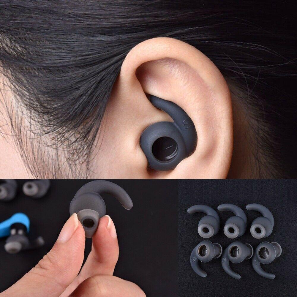

    si tu n'aime pas les casques fermes, essaie les ecouteurs qui se mettent dans les oreilles (genre airPod).
    Les meilleurs pour ca sont ceux qui ont une attache sport en silicone soit dans l'oreille , soit autour, parce que quand on fait travailler le maxillaire, c'est vrai qu'il y a des chances de les perdres.
