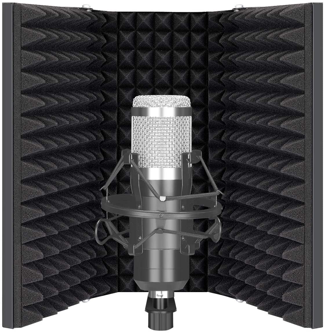

    Ma pièce est un rectangle simple XD
    Que pensez vous de ces mousses? Beaucoup de personne l'utilise sur le net.

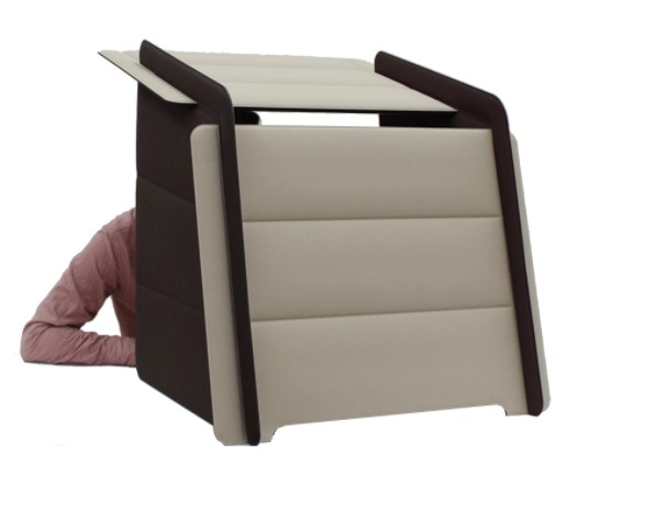

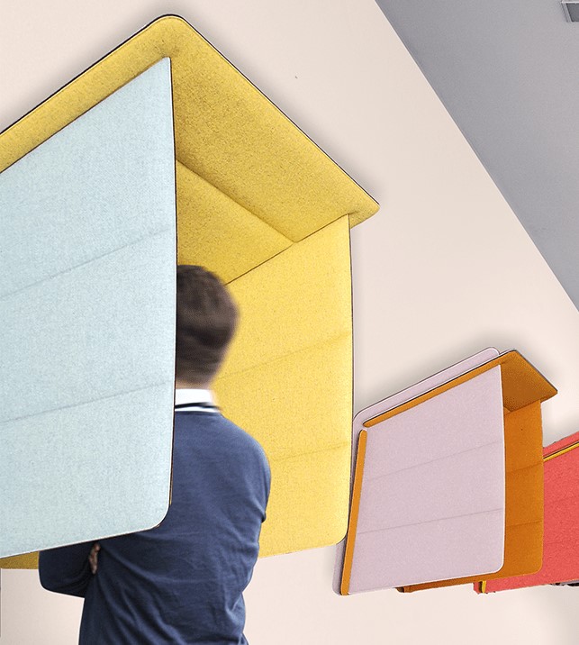

    Oui ça ne coûte rien, tu la fixes sur un gros carton (Thomann les vend par dalles) et tu évites/ limites les réverbérations de face
    Mettre de la moquette sur le bureau peut bien compléter...
    Maintenant si on ne veut pas , peut pas traiter toute la pièce (grande , haute de plafond, parquet... on peut envisager de se fabriquer une petite cabine , un isoloir contre le mur dans un coin de la pièce ou au niveau du bureau .. ou aménager sa penderie :-)

    Non, tu confonds avec les dalles, là c'est un module qui se fixe sur un pied de micros.

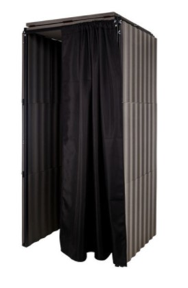

    Oui Lucien... cela s'achète tout fait comme celui de la photo 50 à 300 € ...mais ça se fabrique très facilement et pour rien du tout pas inusable non plus...mais pour du particulier, petit budget.
    Idem pour la cabine, ici pour 900 € cabine de voix transportable ...on peut faire chez soi pour moins cher avec tissus / mousse acoustique ...etc ;)

    Tout comme faut pas coller la mousse sur du carton, mais sur un grillage.
    L'inconvénient de ces "entourages" de micro, c'est qu'il est difficile de suivre une image sur un écran.
