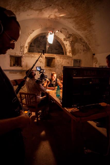

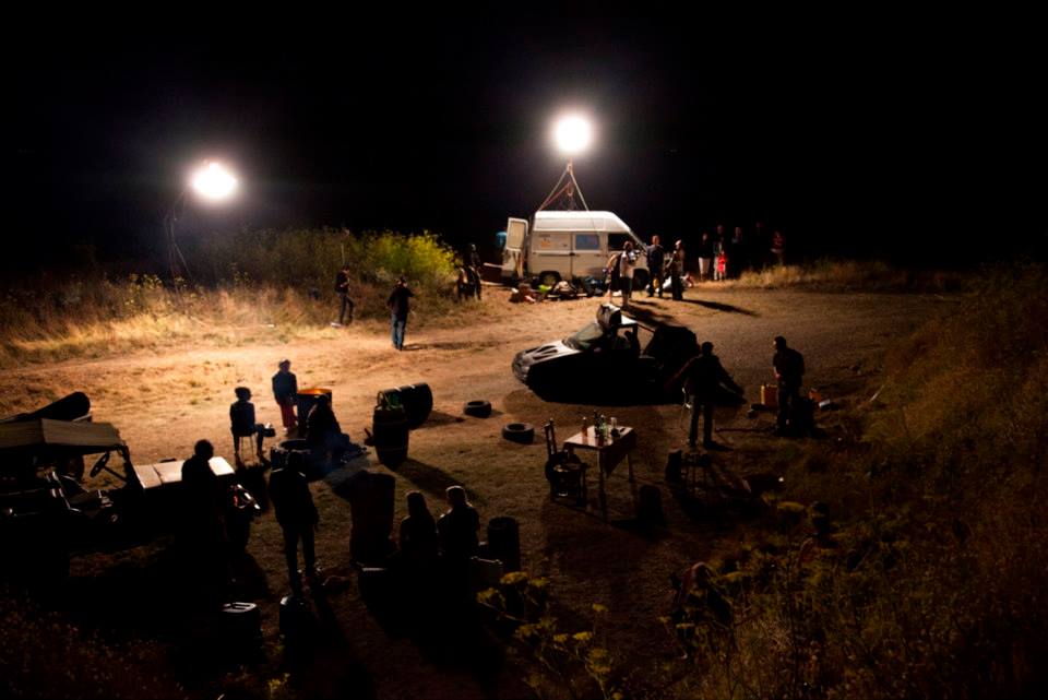

  13. phil56360
    162
    +1 / 5 / -0
    Les micros rodes sont de très bonne qualité , mais quand nous avons diffuser le film et entendu l'audio , je me suis dit , le rode ne correspond pas a ce que je recherche ,
    le MKE 600 est plus doux que le rode ?
    ci joint photo des conditions de tournages
