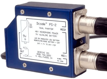

    Quant aux Apex, j'ai eu une paire de 185 (2 capsules aussi) mais qui semblaient avoir été modifiés (traces de démontage), bonne patate mais beaucoup de souffle sauf curieusement avec une de mes alim fantôme Denecke PS-2 à pile ... là c'était nickel ... mystère ! Je l'ai utilisé plusieurs fois en interview sur mini-pied ou perchette avec cette alim. Il semblerait que des utilisateurs de 180 n'aient pas connu ces soucis de souffle.

    Grillé par homero! Ton alim PS 2 est introuvable, non? Certains micros ne supportent pas d'être sous-alimenté.

    Je l'ai toujours l'alim Denecke PS-2, son seul défaut c'est que ça bouffait de la pile 9 V avec deux statiques branchés dessus. Mes Apex 185 soufflaient et parfois craquaient alimentés en 48 V avec beaucoup d'autres matériels : caméras, mixettes, consoles etc .... parfaits avec la Denecke, carrément rien à voir ... par contre elle n'a jamais voulu alimenter le NTG-2 qui soufflait alors comme un phoque. Pas d'autres problèmes avec d'autres micros statiques. Je lui ai trouvé une autre utilisation : me faire un Zoom H4n (ou un DR-60d) avec 4 entrées XLR ...
