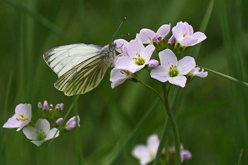

    La photo ci-jointe, nom recadrée (en photo, j’utilise le format 3 :2), d’une piéride du navet a été prise avec le GH4 et le zoom basique 14-140 à 140 (équivalent 280mm- iso 400 – F6,3 – 1/400). Je devais être à +/- 80 cm du sujet. A la focale maximum ce zoom permet une mise au point à 50cm.
    Le Lumix/ Leica 100-400 devrait permettre d’augmenter la distance de prise de vue avec toutefois le risque de provoquer une perte des détails.

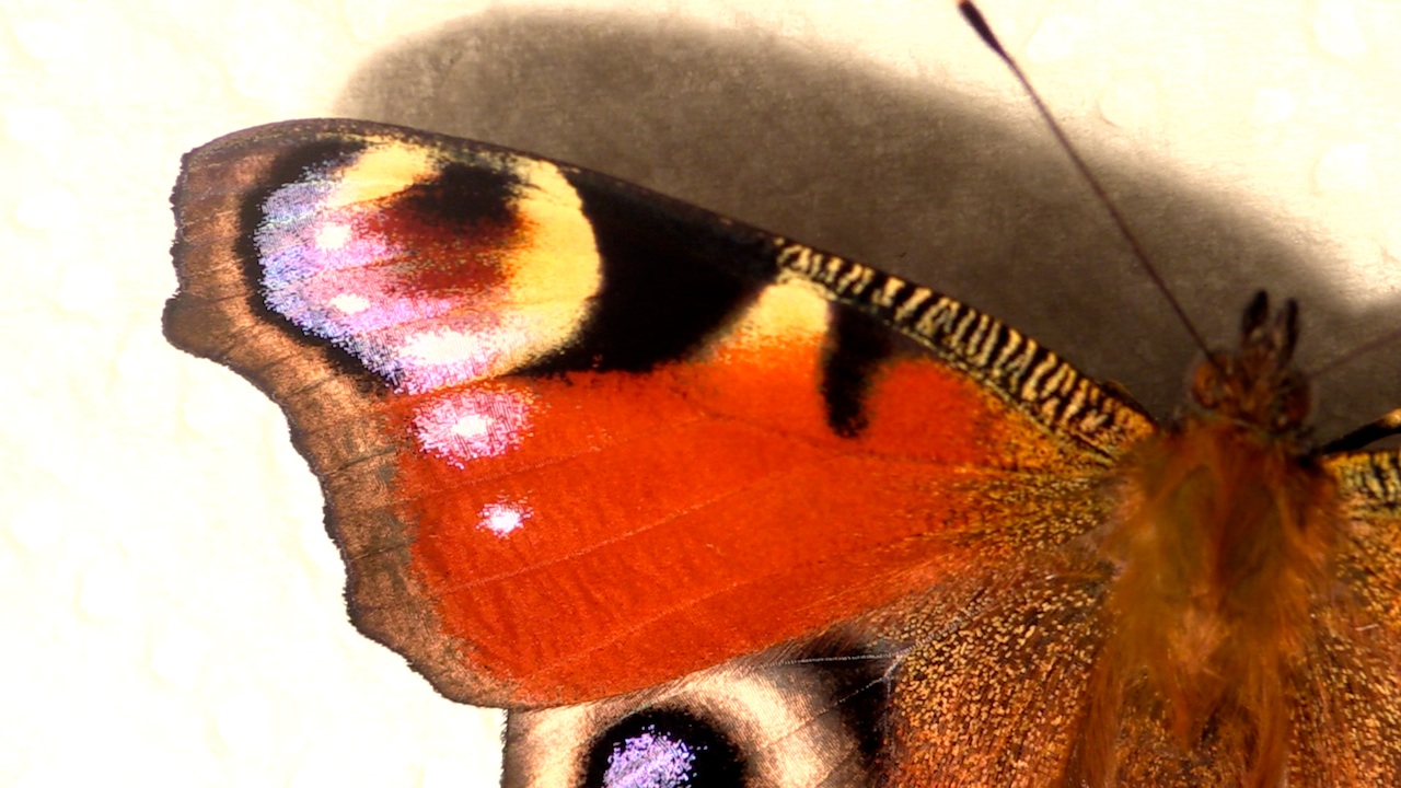

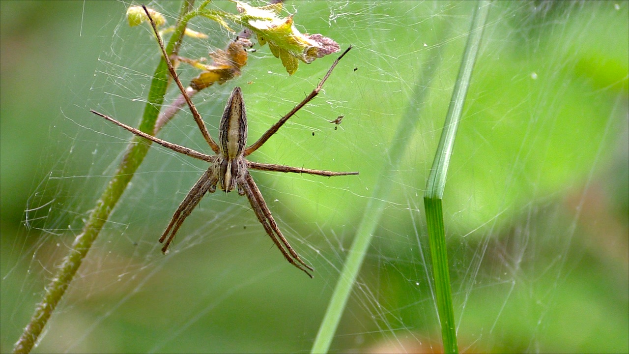

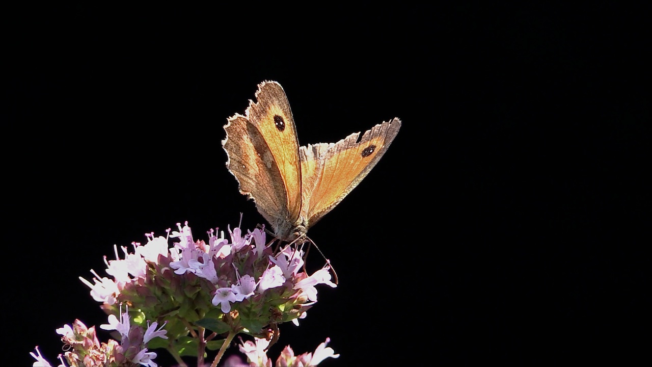

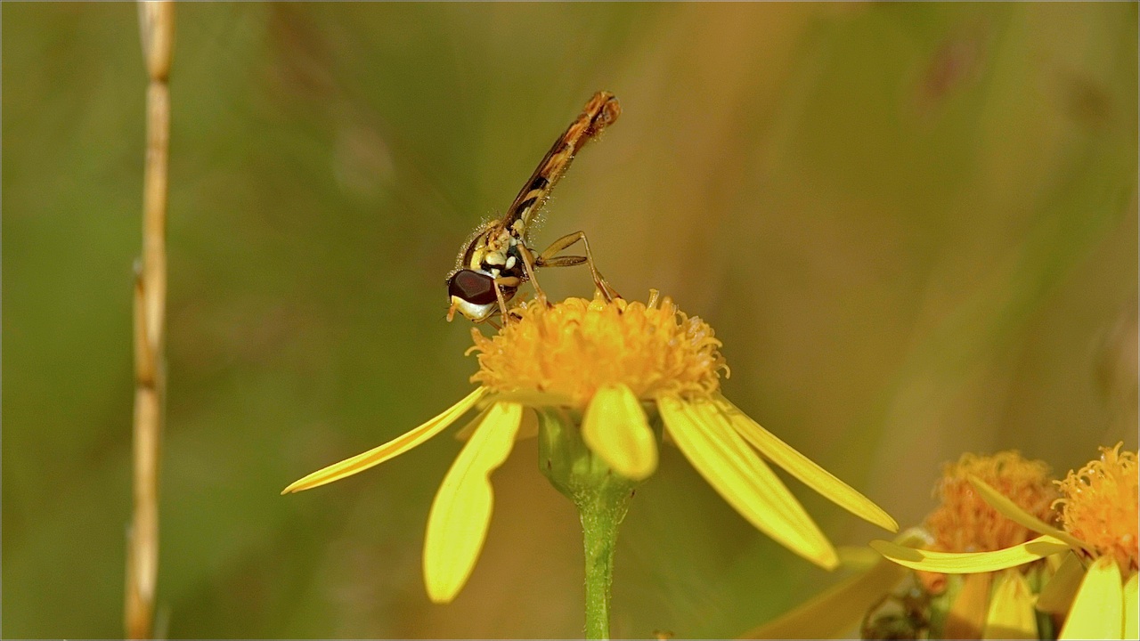

    En illustration, quelques images prises avec avec le XA 20 et la bonnette 500 D sauf la dernière, pour comparaison, réalisée avec une BMPC et un objectif de 50 mm Canon. Le seul vrai reproche aux images délivrées par le camescope XA 20 : les blancs complètement cramés. :cry2:
