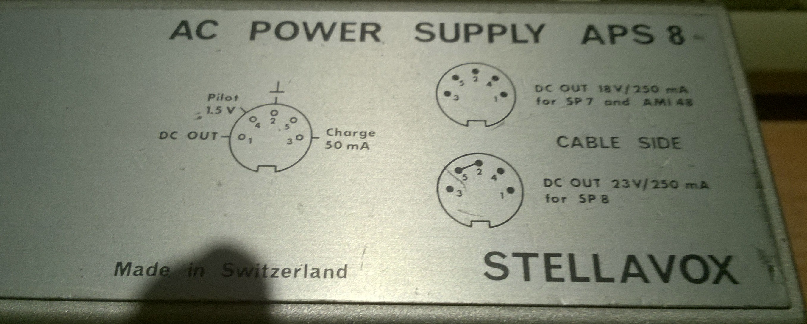

    Oui Saint Kro je n'ai qu'un transfo et j'ai testé les deux fusibles qui sont sur le côté branchement au secteur et ils sont bons. Le le modèle c'est le AC POWER SUPPLY APS9 ; il peut être utilisé comme chargeur des batteries et comme transfo tout court. Ce qui est étrange c'est qu'il était compatible pour le Stella SP8, mais alors il y a deux diagrammes au-dessus desquels il y a écrit OutPup Voltage Selection pourtant il n'y a aucun sélecteur nulle part, aussi je me dis que c'est une possibilité interne, fait une fois pour toutes ??? Voici deux photos trouvées sur internet et qui correspondent exactement à mon transfo. Il y en une qui refuse de s'y mettre, mais je peux faire une photo moi-même si tu veux.
  5. saint kro
    24 197
    +744 / 4 324 / -92
    J'ai retrouvé une alim, c'est la version d'avant : APS 8.
    C'est le cordon de charge qui fait la modif de la tension entre le SP7 et le SP8 via les deux pin shuntées ou non.
    Faut pas se tromper de cordon.

    J'ai justement deux cordons et je vais voir comment ils sont câblés et comme il y a deux entrées pour ces cordons je permuter les cordons et les entrées et on verra.

    Un coup de Metrix sur les prises les pinoches et la polarité sont indiquées

    Si tes pointes de touches sont fines, elles rentrent dans les trous de la prise TUCHEL
    Entre 1 et 3 : 18 ou 24V
