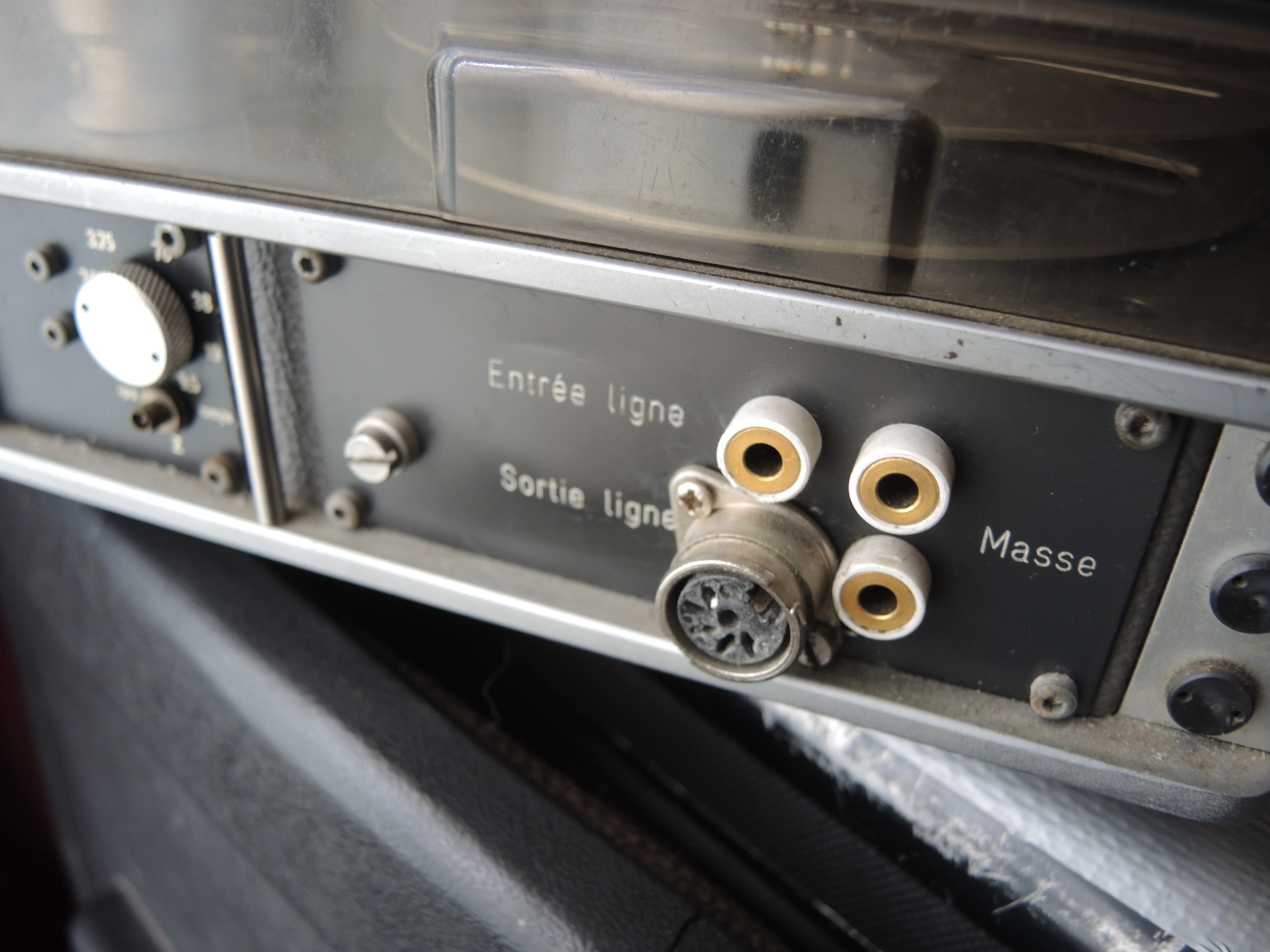

    Et pourquoi tu ne récupères pas la modulation sur les bananes ?
    En plus, tu es derrière un transfo ce qui évite les boucles de masse

    les bananes là où il y a la sortie ligne ? le problème c'est que je n'ai plus qu'une seule banane libre vu qu'à l'époque j'avais fait mettre une prise DIN pour me servir des Stella comme mixette (à l'arrivée des caméscopes vers 1983 où trois quand sont arrivées les premières Béta, il y a eu des achats suite au succès des reportages faits par l'équipe qui avait fait une première lors de l'invasion de l'île de la Grenade par les Américains; c'est cet évènement qui a lancé le caméscope béta et détrôné le BVU.

    Pas grave, faut retrouver par où ressort la module sur la prise DIN qui a remplacé les prises jack ...

    Si la prise DIN (C'est une 3 ou une 5 ?) n'a pas été rivetée sur la plaque, tu la dévisses, sinon tu ouvres le Stella et tu vois ce qui est câblé dessus... encore plus simple avec des pointes de contact sur une fiche DIN démontée plantée sur la prise, tu sondes sur les picots jusqu'à ce que la module sorte sur ton ordi, caméra etc .... si le câblage est aux normes la masse est sur le 2.

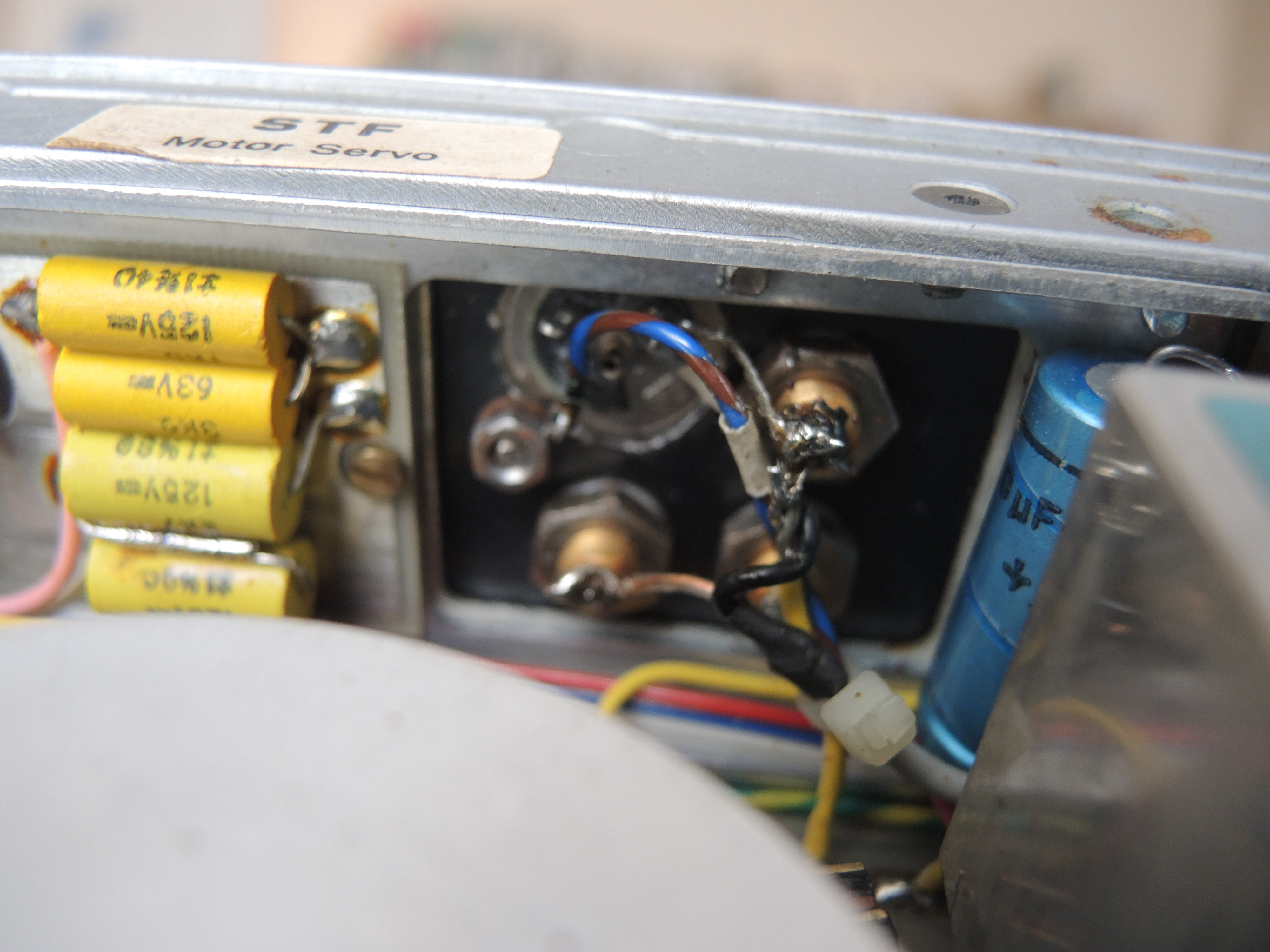

    C'est une cinq et elle n'est pas rivetée et elle simplement vissée, bien après pour entendre le son il faut que je trouve, dis-moi si je mets une photo ou deux cela peut t'aider à m'aider ?
  7. saint kro
    24 197
    +744 / 4 324 / -92
    Oui, une photo de l'arrière de la prise

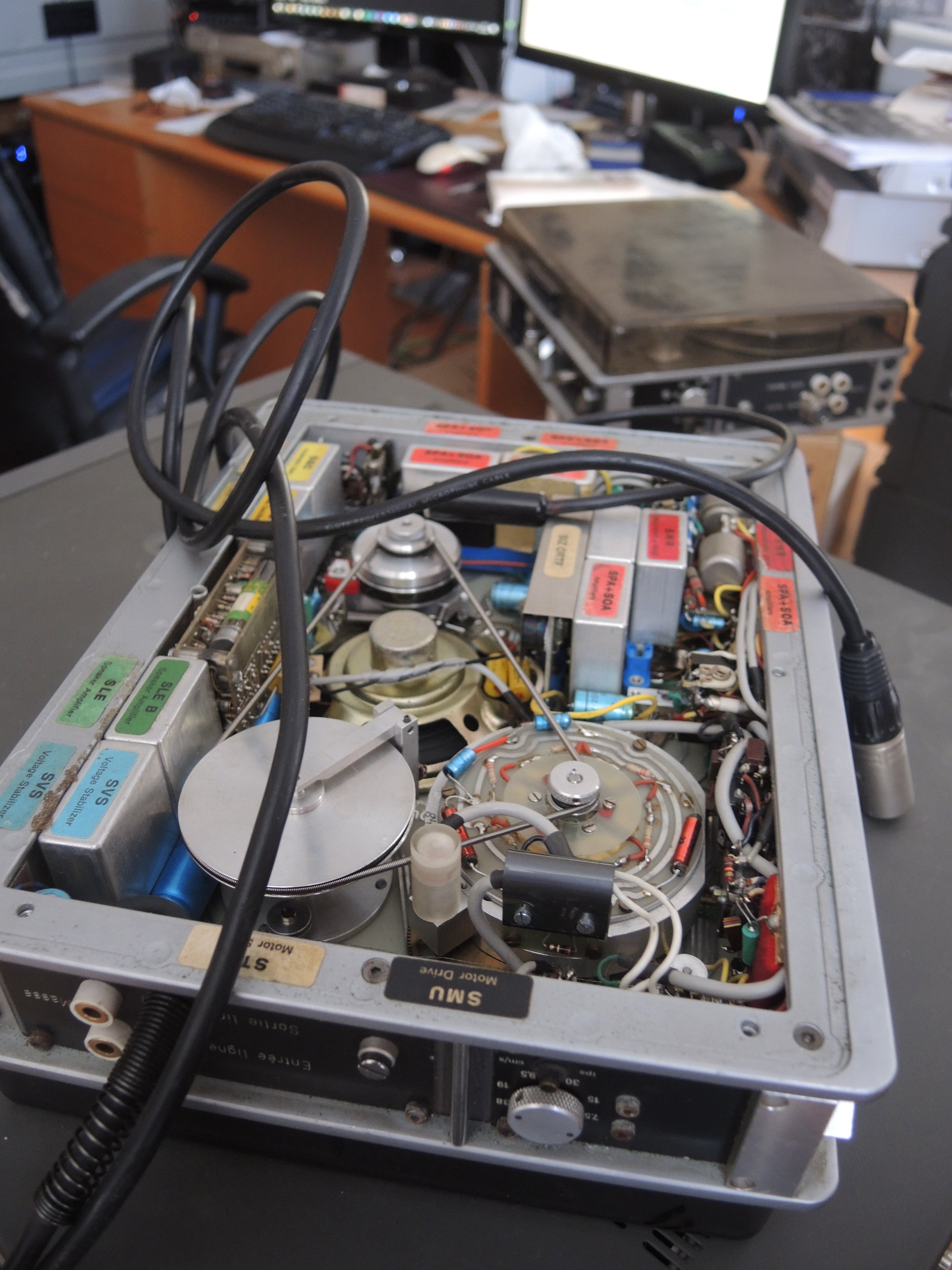

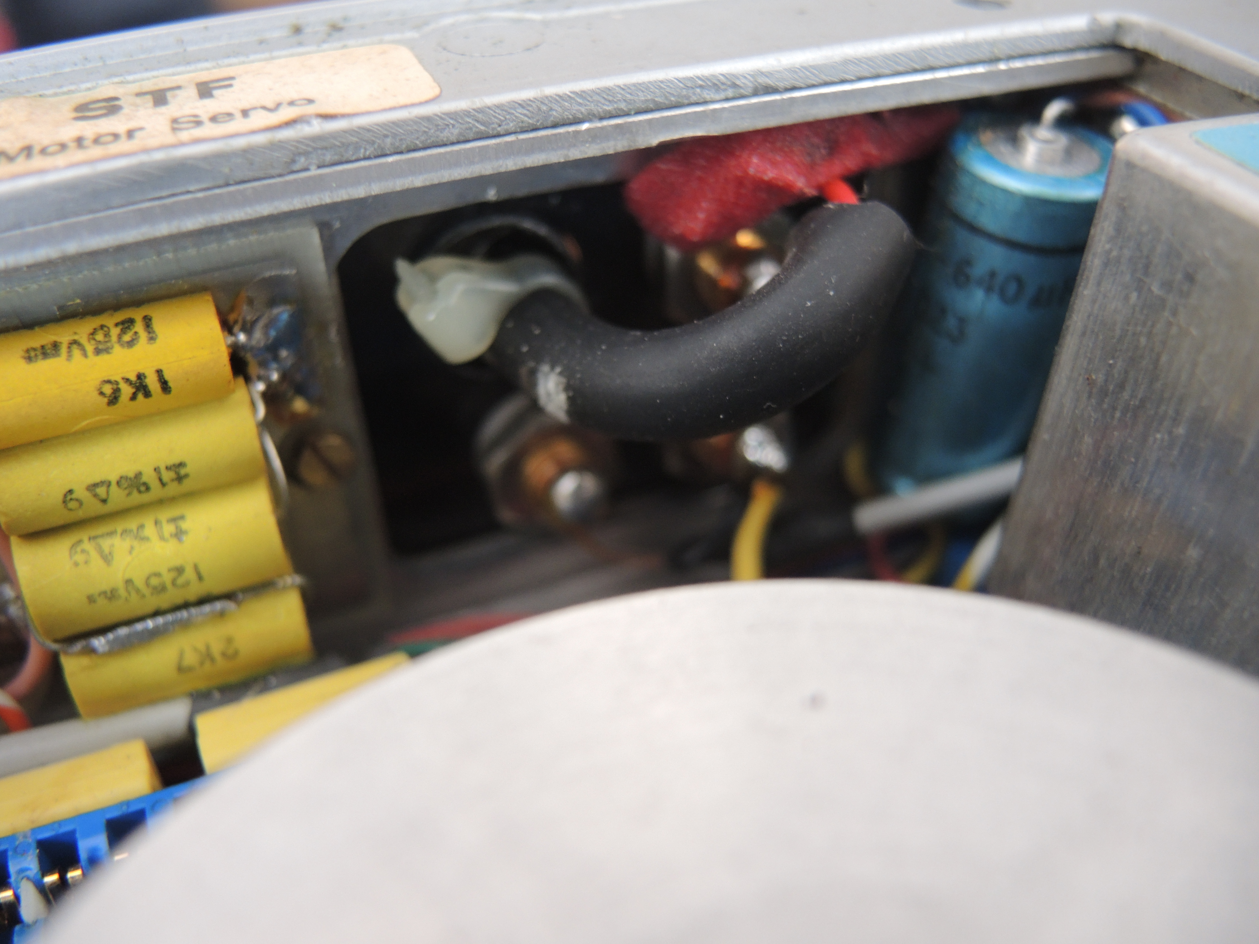

    Voici des photos (j'espère que je vais réussir à les mettre...) mais je trouve que l'on ne voit pas grand chose, mais c'est vrai que je m'y connais pas tellement.... Saint Kro c'est à l'intérieur exactement où j'ai fait mettre le câble ligne.

    en voici une autre qui donnera une idée de ce que j'ai fait modifier pour transformer le Stella qui par conséquent n'était plus qu'un magnétophone mais devenu une mixette

    Ben je vois pas beaucoup la prise DIN ajoutée sur le Stella

    Saint Kro le câble ligne est soudé directement à l'intérieur du Stella et donc sort tel quel, il n'est pas vissé sur une prise DIN, mais sur l'autre Stella il y a eu la même chose sauf que j'avais fait mettre une prise DIN du fait que cela m'embêtait d'avoir toujours ce câble ligne à demeure, mais je n'ai pas parlé de ce deuxième Stella parce que je pense qu'il est à moitié foutu vu que les piles ont coulé et ont bouffé les bitoniaux qui servent à maintenir les piles, tu sais ce sont ces bitoniaux qui sont sur ressort.

    Tu as bien parlé de prise DIN :D
    D'ailleurs, c'est pas une DIN mais une PREH

    ah bon ! cela s'appelle une PREH, ok mais c'est la première fois que j'entends ce mot. Mais à part ça tu vois bien qu'il n'y a plus qu'une seule banane qui reste, l'autre est caché par la prise PREH. Donc de cette prise PREH je branchais un câble qui amenait le son sur la caméra et là c'était une cannon.

    Les PREH verrouillage baïonnette et les TUCHEL verrouillage à vis, les deux sont compatibles avec les DIN
    Du coup, tu veux utiliser lequel celui avec la sortie ligne cable ou celui avec la sortie ligne sur la prise ?
