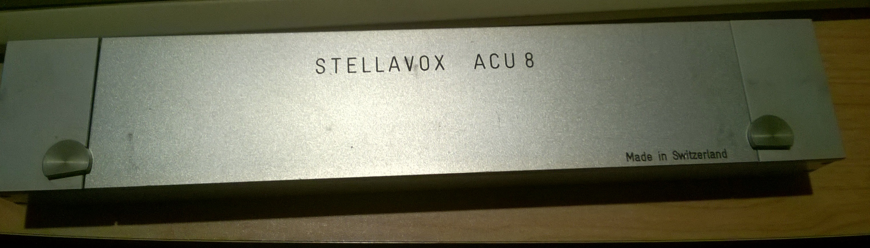

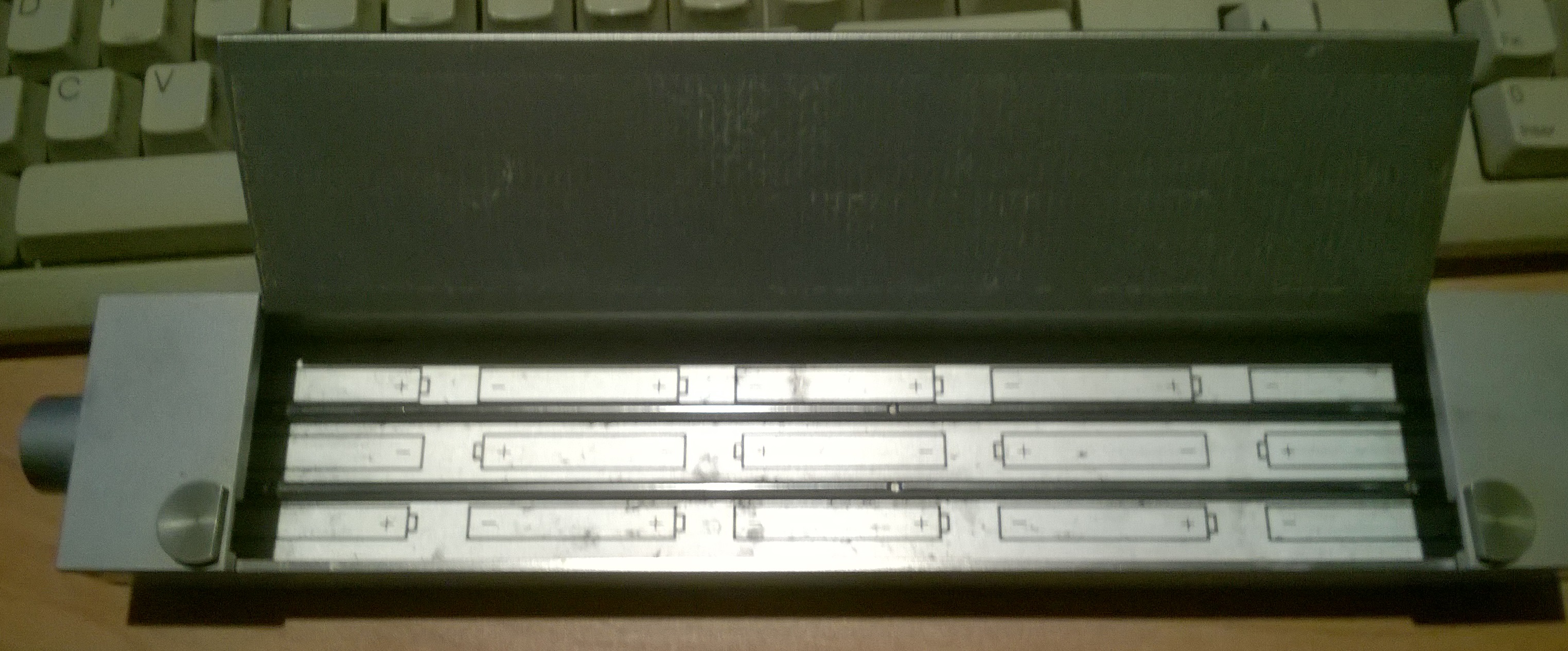

    Oui, accus, aussi bien dans le Stella que dans les Nagra, pour le Stella j'ai même le boitier Accu 8 pour recharger un second jeu d'accus pour rester autonome pendant les prises

    J'ai aussi un truc qui sert à charger les accus, mais on dirait plutôt une sorte de bac où place douze accus, il s'appelle ACU Charger Unit for 12 Ni-Cad et sur le côté il y a une prise DIN qui sans doute doit aller vers le transfo. Je crois que je n'ai pas 12 accus Ni-Cad de la même puissance d'accumulation. Il faut que je suive cette piste.

    Chaque fois que j'ai utilisé le SP7 en intérieur le premier truc c'était de trouver une prise pour le brancher sur le secteur. Oui, la photo plus haut ça doit être pour le SP8 qui était plus endurant. Le problème de ton chargeur vu son âge c'est qu'il ne peut sûrement pas charger les accus NimH actuels.

    Oui, c'est ça

    Il est bien joli ton accessoire pour charger Saint Kro, le mien n'a pas de couvercle, et il n'y a la place que pour mettre 12 accus.
