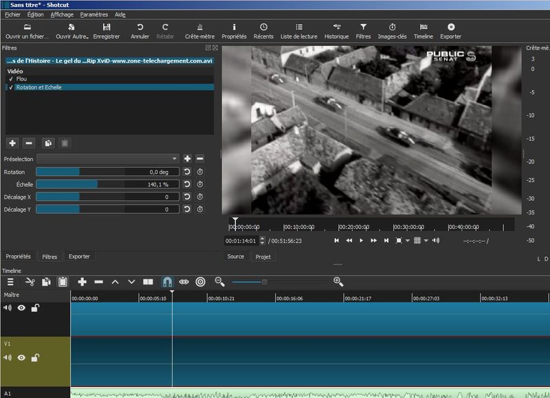

    Mypov vous a montré l'exemple dans Shotcut :
    Une fois la vidéo importée et mise sur la timeline :
    On sélectionne "filtres"
    Puis "Rotation" dans lequel on modifie l'échelle à 140,
    puis Afficher les filtres vides,
    on sélectionne Flou, et on ajuste les dimensions du flou.
    Il ne reste plus qu'a remettre la vidéo sur la piste 2,
    puis exporter le résultat.
  10. Guest20191220
    Un petit détail, il vaut mieux appliquer d’abord le filtre Flou qui va engendrer une bordure noire, puis le filtre Rotation et Echelle pour la faire disparaitre.
    Les filtres s'appliquent sur la vidéo dans l'ordre de la liste des filtres.

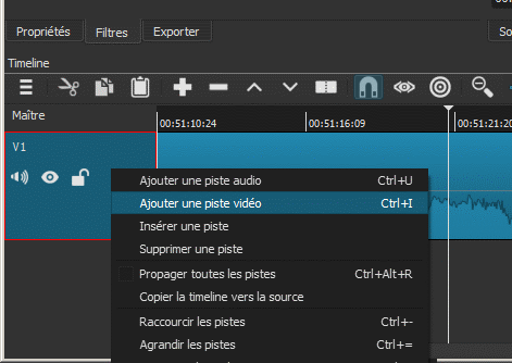

    merci pour vos commentaires , pour le moment je butte sur la timeline , je ne trouve pas la solution pour mettre mes 2 pistes , je suis pas le top en montage , désolé !!!!
  12. Guest20191220
    - Tu ouvres la vidéo, tu l'as fais glisser sur la timeline, tu ajoutes le flou et le zoom
    - Tu cliques sur l’extrême gauche de la première piste vidéo pour ajouter une deuxième piste vidéo
    - Tu ajustes le zoom de la timeline pour la voir entièrement
    - Tu ouvres une seconde fois la même vidéo que tu fais glisser sur la seconde piste vidéo que tu as créée.
    + penses à cliquer bouton droit sur la deuxième piste vidéo pour faire "détacher l'audio" que tu supprimeras puisque tu as déjà l'audio dans la première piste vidéo.
