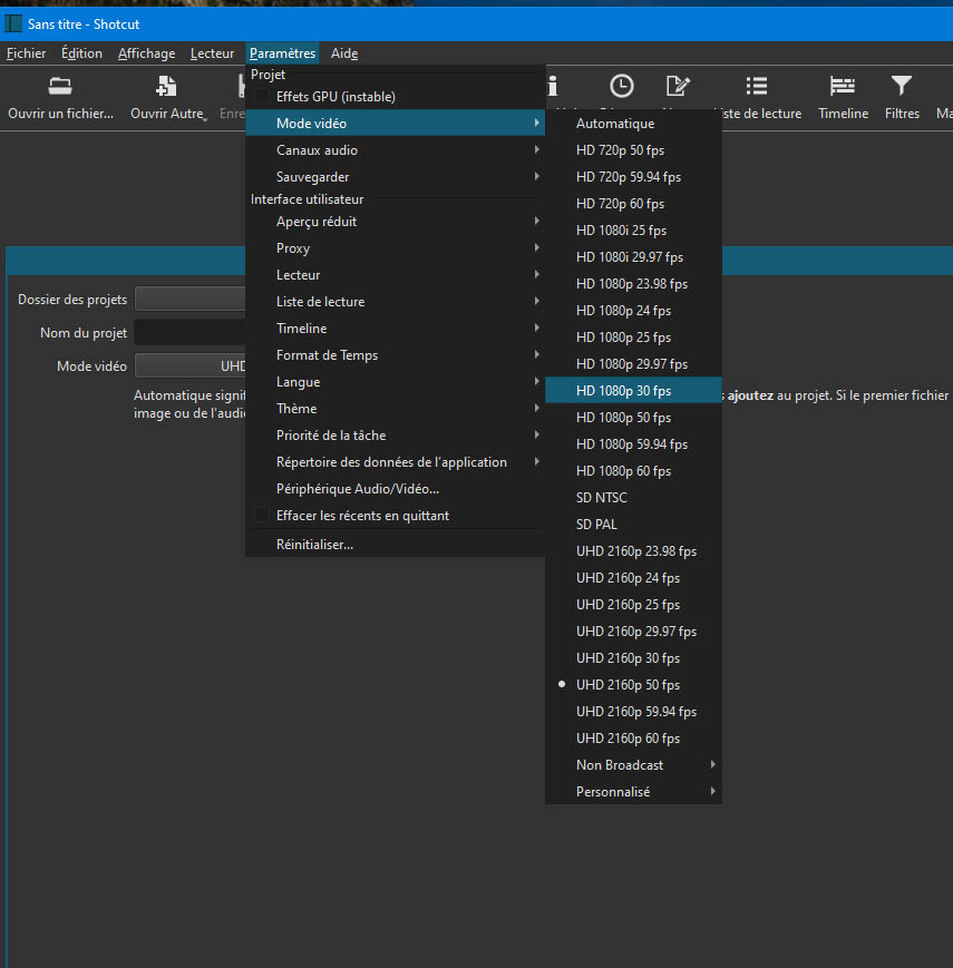

    1- Paramètre vidéo se méfier du mode automatique qui ne fonctionne pas toujours bien j'ai pu constater.
    Y a bien le choix dans les préconfigurations
    Voir dans broadcast pour les vidéos verticales ou en faire un personnalisé

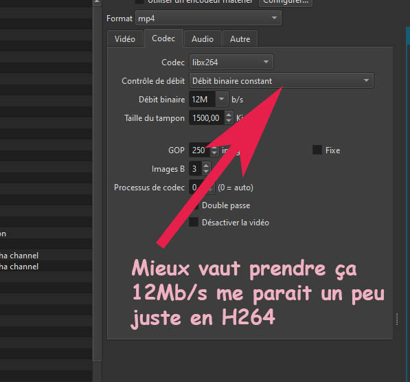

    2- H264 c'est bon aussi pour du 30p prendre l'option débit constant 20 Mb/s
    Gop 250 c'est beaucoup perso je mettrai 100
    Débit binaire 12M je prendrai 14 à 20Mb pour du H264
    L'option débit binaire constant est ma préférée
    L'option par défaut Débit binaire variable en fonction de la qualité est à éviter car on ne maitrise rien (on se trouve souvent avec des exports trop volumineux sans gain de qualité)

    Mais j'y conseille le paramétrage vidéo automatique et je me suis aperçu qu'il n'est pas très fiable.
    Mieux vaut prendre une préconfiguration et il y a le choix:
    #67 caraibe, 1 Septembre 2025
