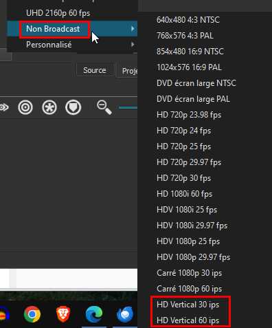

    YESSS Charlie ça marche avec ShotCut :good:
    A première vue c'est la meilleure solution
    A voir si une télé accepte ça !
    en UHD par exemple 3840 lignes je sais pas trop
    La solution UHD 16/9 doit passer pour une vidéo verticale en FHD

    OUI c'est encore plus simple pas à créer un nouveau paramétrage de vidéo
    Pas mal ce shotCut !
    Même avec une vidéo verticale en UHD l'export comme cela en 1080 vertical est très bon !
    Jafran tu peux prendre ShotCut :good:

    Le plus simple avec ShotCut c'est automatique pour le paramétrage Vidéo
    C'est comme Première si on fait séquence adapté à l'élément.
    On est d'accord :jap:

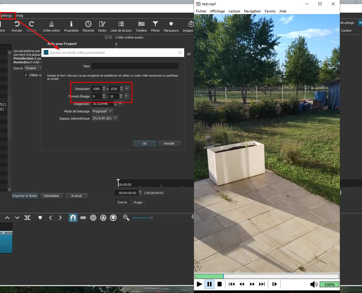

    OUI Jean-Louis ShotCut le fait aussi en 3840 vertical
    J'ai rajouté le preset et en automatique il le prend

    TUTO pour ShotCut fait en vitesse
    Gestion des vidéos verticales et export
