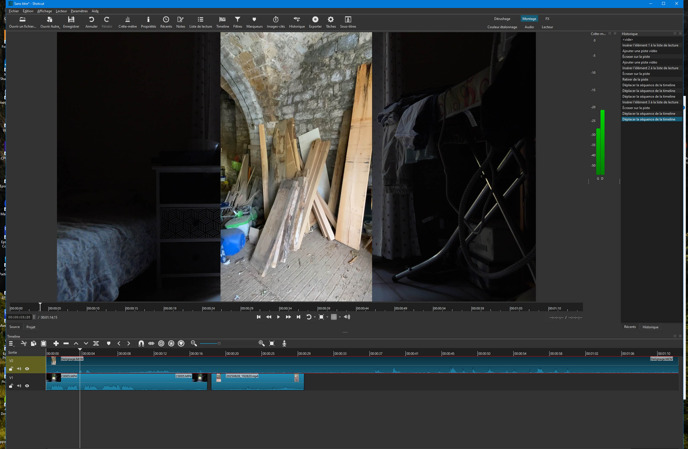

    Avec ShotCut ça donne ça:
    Quand j'ai ensuite paramétré la vidéo en UHD 30p une fraction de seconde j'ai eu l'image écrasée

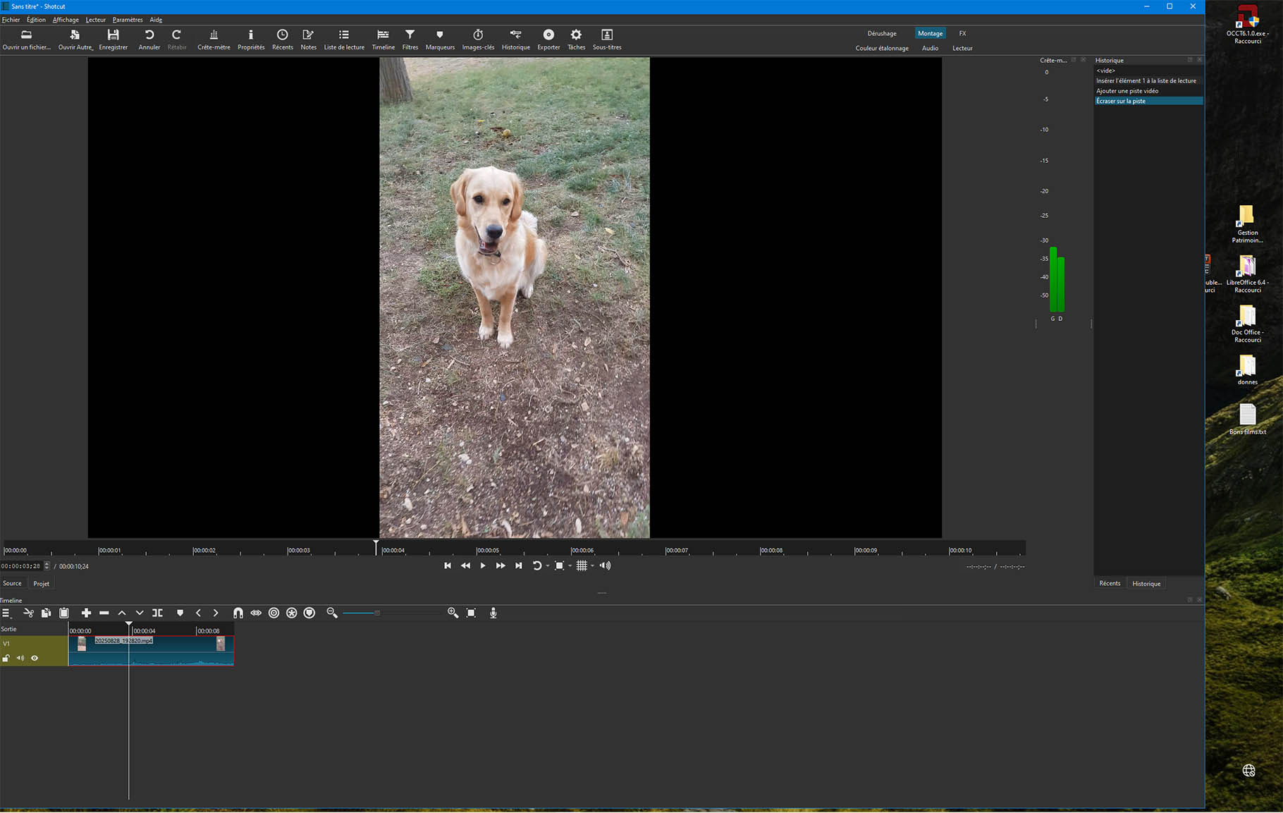

    Bien joué pour gros fichier ..Je n'ai téléchargé que le mov (les autres je sais faire)
    Le mov est accepté sans problème sur une TL de ShotCut avec réglage vidéo 3840*2160 30 fps
    La vidéo sous exposée en arrière plan est seulement là pour te montrer que la vidéo va être exporté en UHD avec grosse bande noire à gauche et à droite
    Remarque
    La vidéo mov est en 1080*1920 je la croyais en UHD 3840*2160
    Erreur bénéfique qui permet d'avoir toute la résolution du mov en vertical
    Vu qu'elle fait 1920 pixels de hauteur et 1080 de large elle sera plus à l'aise dans une vidéo en 2160 de hauteur
    On peut la tourner de 90° lui faire remplis entièrement une fenêtre 1920*1080 mais il faut une télé ou un moniteur qui lui puisse basculer de 90° aussi :mdr:
    Sinon gare au torticolis :laugh:
    Exporter avec ShotCut en UHD 29.96 p ça fait une vidéo de bonne qualité sur mon 30" en 2560*1600 car tout les pixels sont exploités même en vertical
    Pas pareil si on le met dans un projet en 1080*1920
