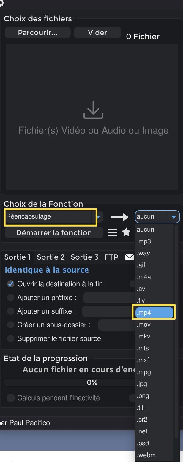

    Ce n'est donc pas de l'HEVC (H.265), mais de l'AVC (H.264).
    Pourrais-tu SVP mettre un clip dans Shutter Encoder, et utiliser la fonction Réencapsulage vers mp4. Cela ne te prendra que qq secondes.
    Puis essayer d'importer le mp4 obtenu dans ton appli de montage.
    Dans ton cas, il ne faut pas transcoder, c'est une perte de temps inutile. La preuve en est que tu obtiens à l'analyse le même codec…
