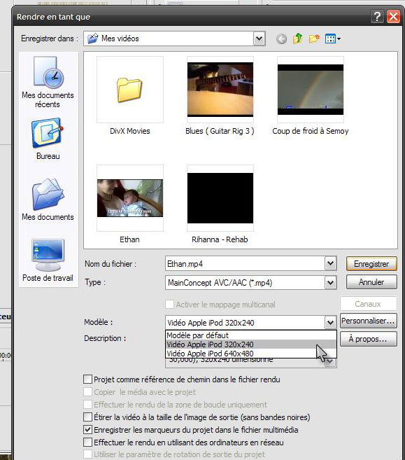

  3. xdocsteph
    1 520
    376
    Il ne faut pas prendre le model par defaut mais le modele Ipod
      75 KB
      239
  4. Jereleo
    195
    Merci pour ta réponse mais ce réglage produit des vidéos en format 4/3 or mes vidéos sont en 16/9. That's the problem !

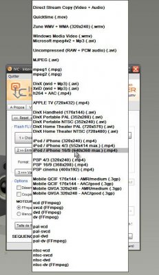

  5. xdocsteph
    1 520
    376
      110.4 KB
      220
