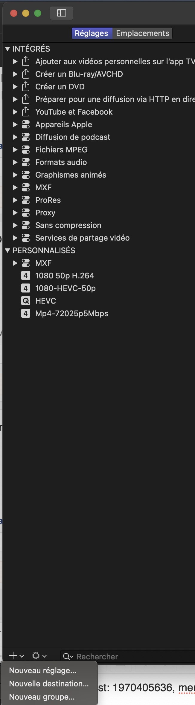

    Il faudrait juste apprendre à utiliser Compressor…
    En bas à gauche, clique sur le signe plus 'Ajouter un nouveau réglage.

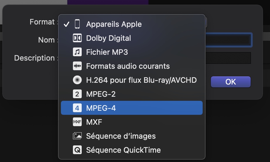

    Une fenêtre s'affiche :
    Choisis MPEG-4.
    Un préréglage apparaît que tu peux nommer à ta guise.
    Dans l'onglet Vidéo de l'inspecteur à droite, effectue les réglages de définition/fréquence d'images, débit et autres si tu le souhaites.
    En l'occurence, suis le conseil de giroudf : 1080p à 15 Mbps (et fréquence d'images de tes originaux).
    Une fois cela terminé, depuis FCP X du peux ajouter ce format d'édition dans les présets de l'appli, ou envoyer tes projets à Compressor en appliquant le préset que tu viens de créer.
