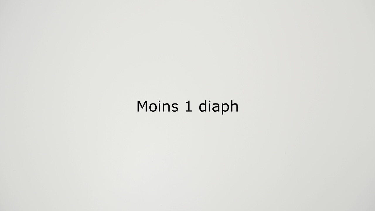

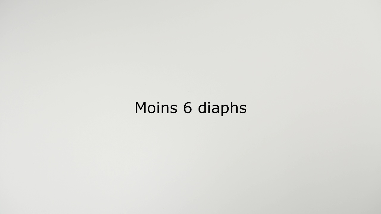

    Pour argumenter à propos de l’escroquerie du ND variable, je me suis amusé sur une cloison ce matin (J’adore filmer les murs blancs)
    Tamron 28-75 sur 28 f/2.8 (Donc du vignettage même sans filtre)
    ND variable Héliopan 77mm
    Balance fixe non modifiée entre les plans
    Oui, je sais, ça manque de rigueur comme test, mais à chacun d’imaginer l’ampleur des dégâts en situation réelle.

    Après vu comme ça, ça peut paraître catastrophique, mais à l arrivée ce qui compte c est de savoir composer avec les défauts et les qualités des differents appareils pour obtenir une image finale qui sera parfaitement acceptable .
    Beaucoup d images tournées avec des variables sont très belles à l arrivée.
    Il faut juste savoir quand utiliser tel outil et de quelle manière et de ne pas essayer de lui faire faire quelque chose qu il ne sait pas faire
