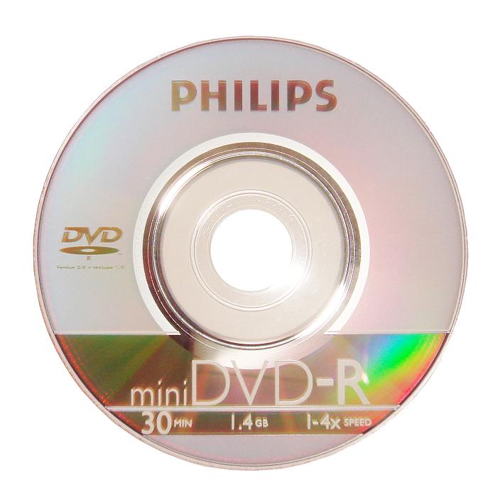

    Au début de ce format, ça existait surtout sur dvd d'ailleurs, avec des caméras qui filmaient sur mini-dvd (1,4 Go en simple couche et de 2,6 à 2,8 Go -selon les modèles- en double couche), comme la Sony HDR-UX5 ;
