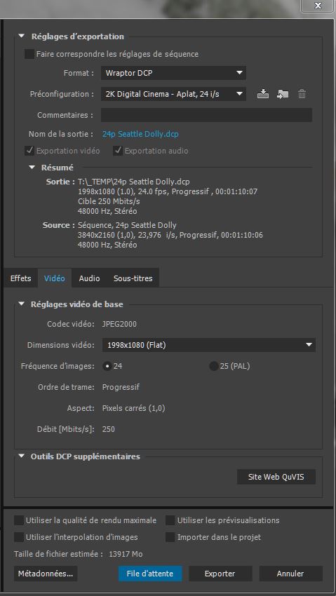

    L'export en format DCP (Wraptor DCP) existe dans Premiere, mais seulement à partir de CC2014.
    Le format DCP encode la vidéo en une suite d'images en Jpeg2000.
    Digital Cinema Package — Wikipédia
    On peut éventuellement utiliser le logiciel OpenDCP :
    Créer un DCP avec OpenDCP et Premiere Pro
    mais n'étant pas un professionnel je n'ai jamais eu ce besoin, donc pas pratiqué ces outils.

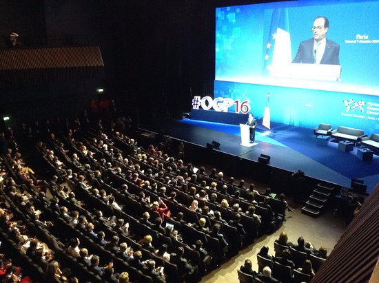

    Simple et concret, c'est tout ce dont j'ai besoin, merci beaucoup Olivier !! Cela dit, tu auras compris en suivant nos échanges, que je ne suis pas le roi de la technique vidéo, même si mon projet débarque direct ds une grande salle.
    L'écran dépassera très largement les 3m de base (voir photo jointe).
    Si je définis un débit de 50000 kbits/s, est-ce que c'est une surenchère inutile ? Bref,As-tu un avis pour un export idéal pour ce type de projection dans la mesure où le matériel (Mac/ou PC) ne sera pas un foudre de guerre ?
