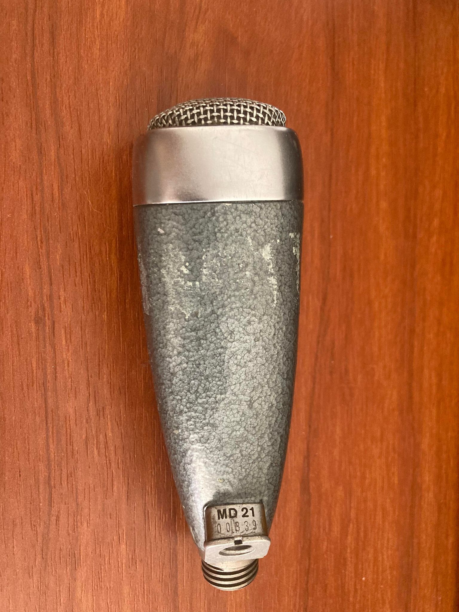

    Bonjour à tous.tes !
    J'ai un micro qui semble être un MD21 qui traine dans un tiroir depuis des années ! Un micro estampillé RTF ! J'aimerais pouvoir l'utiliser mais j'ai jamais mis la main sur un câble avec une connectique convenable ! J'ai en tête une connectique Sogie 7 pin, mais j'ai contacté le SAV Sennheiser qui me dirait Tuchel 7 pins, ils ne sont absolument pas sûrs..
    Je jongle entre plusieurs avis...
    Niveau impédance... est-ce qu'un simple adaptateur tuchel/xlr ou sogie/xlr marcherait ?
    Très dommage pour un micro chargé d'histoire que j'aimerais utilisé en séance...
    Merci à vous tous.tes

    C'est bien une sogie 7 broches. Elle est à vis. Ce connecteur a équipé tous les micros de la RTF, qu'ils soient dynamiques ou statiques. Cela pour assurer ne compatibilité de câblage.

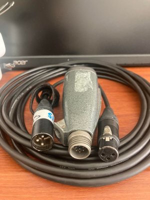

    j'ai le même venant de FR-3
    sinon, voilà le même avec une XLR mais les caractéristiques sont les mêmes (200 ohms) :

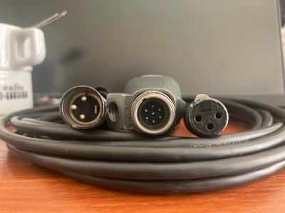

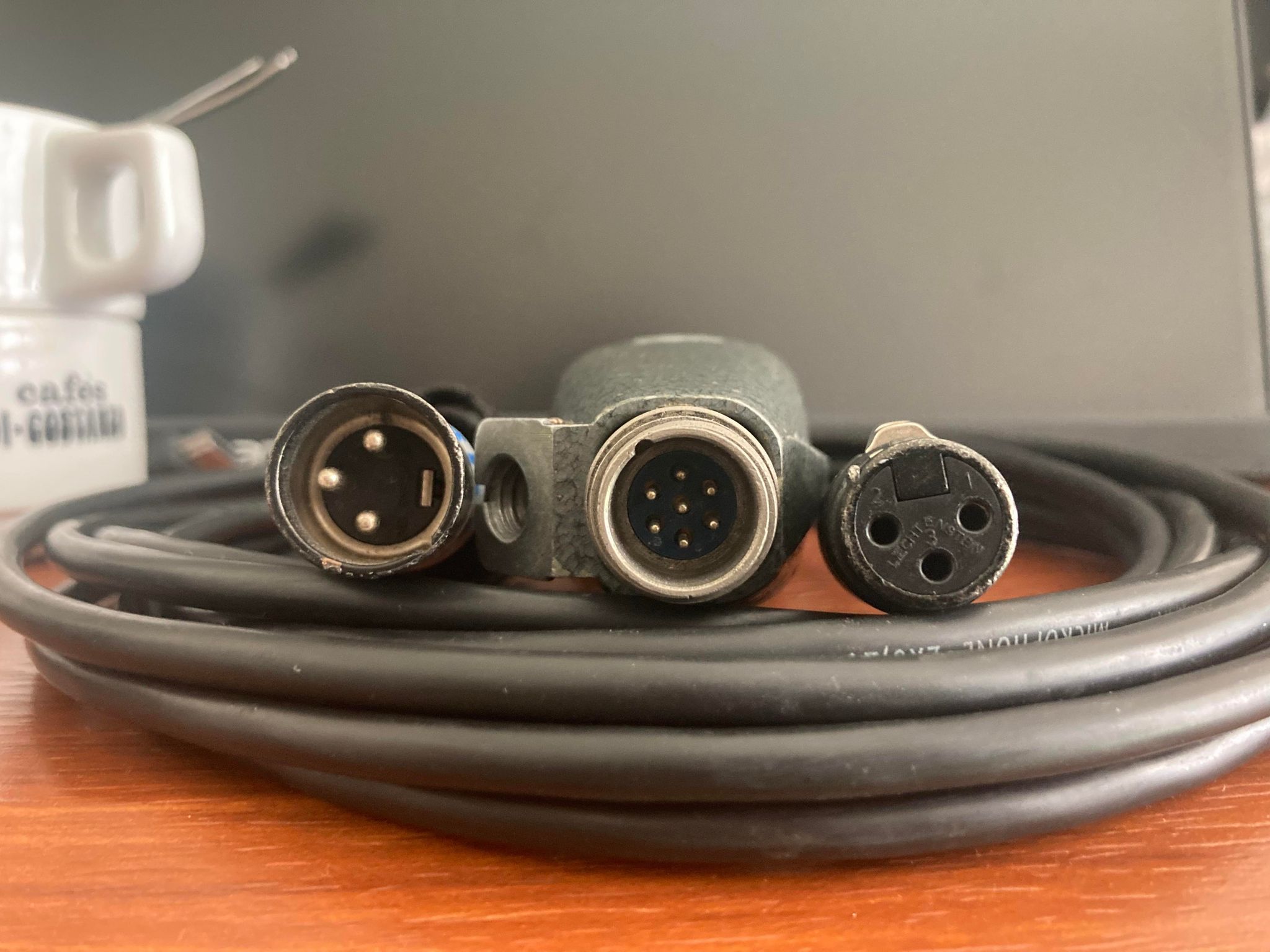

    Pour pouvoir utilisé ce micro, il faut que tu trouves un convertisseur Sogie 7 broches femelle en XLR standard mâle.
    C'est ce que j'avais fait il y a quelques années en voulant remettre en service un LEM DO21 B, un AKG D 202 CS, et un Sennheiser MD 21, leurs câbles d'origines étaient en mauvais état, et le XLR côté micro est plus petit que le standard.
    Pour compliqué la chose, le câblage du Sennheiser est différent des autres !
    Bizarrement, j'ai des Shure 565 D de 1970 et sont en XLR standard.
