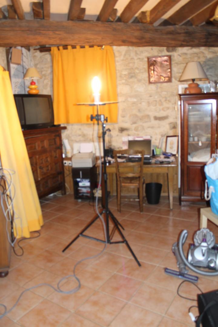

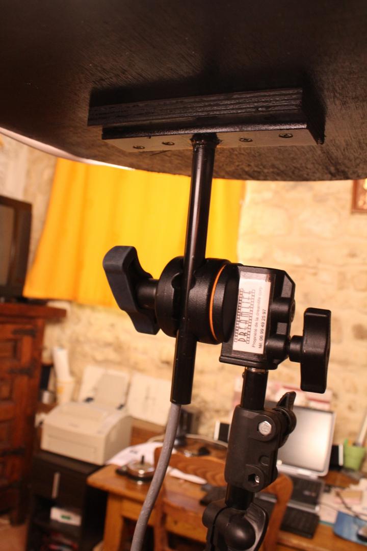

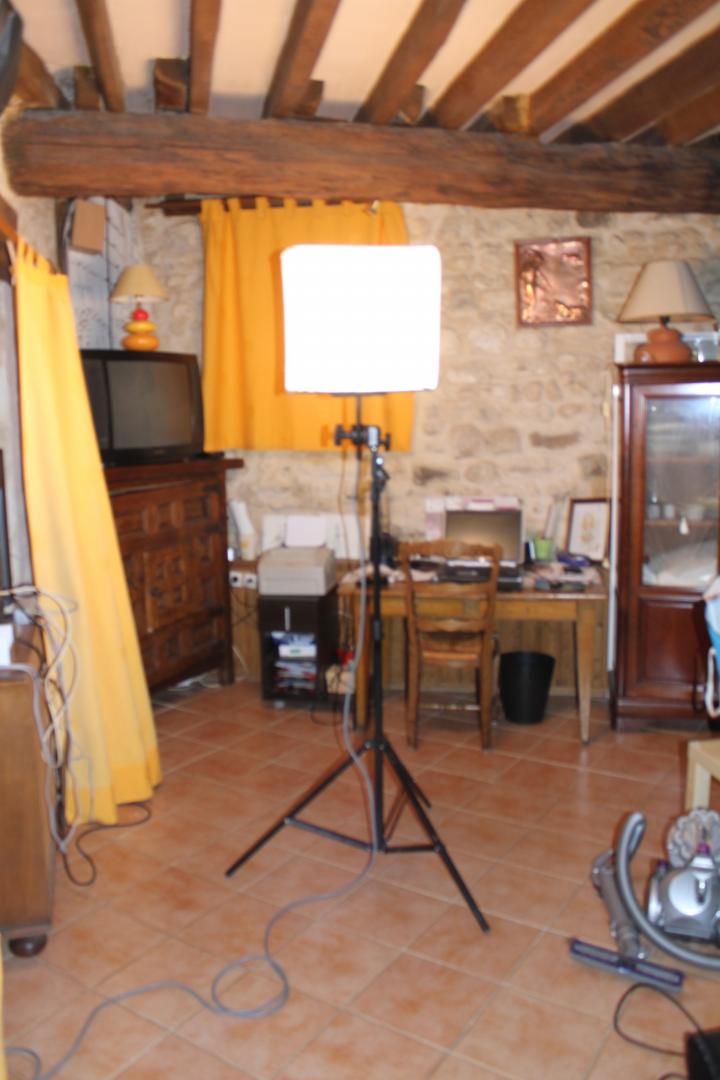

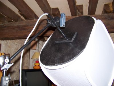

    Pour les repairnautes intéressés par mon "Cube Chinois" une ou deux photos supplémentaires !
    Rolland:jap:
