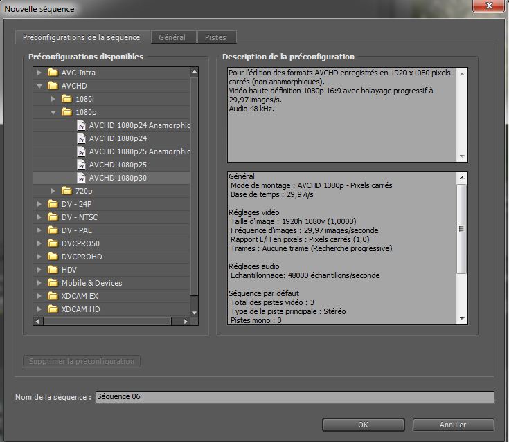

    Ces fichiers sont lus en natif par les dernieres versions de Premiere (CS5.5) => DSLR 1080p
    Pour les versions précédentes, par ex CS4, il suffit de définir une nouvelle séquence qui va bien : AVCHD 1080p 30 i/s
    Aucun transcodage nécessaire.

    "C'est-à-dire, une pixélisation importante lorsqu'on tente de modifier la colorimétrie ou autre. "
    Je ne vois pas pourquoi : le 5D mkII filme en AVCHD à 30 i/s. en progressif, avec un débit assez élevé (40 mbits/sec)
    Si on conserve ces caractéristiques en export, l'image sera équivalente à l'original.
    Bien sûr si on diminue fortement le débit, le résultat sera mauvais.
    Tous changement de codec ne peut que dégrader l'image, jamais l'améliorer.
    Olivier.
