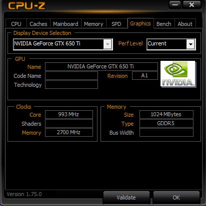

  9. ogt
    546
    23 514
    +712 / 1 396 / -41
    Je suis exactement dans ce cas de figure, carte mère en PCI-E 2.0, et carte graphique GTX 650Ti, et ça fonctionne parfaitement.

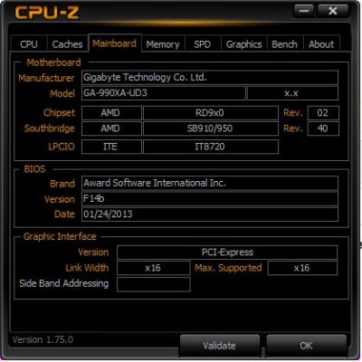

  10. Ishido
    89
    +0 / 10 / -0
    Super ! Quel est le modèle de votre CM ? Pour comparer le débit de bande passante avec la mienne. Merci
