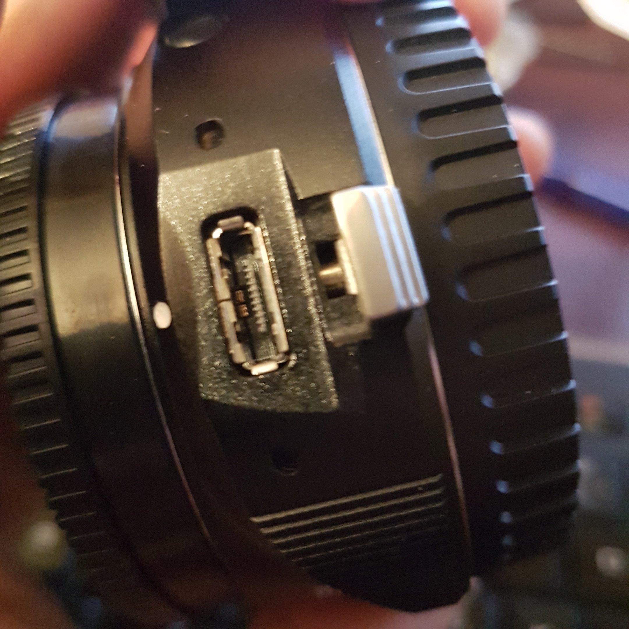

    Bonjour à tous,
    Quelqu'un a t-il une idée du câble dont j'ai besoin pour brancher cette METABONES à mon PC ?
    Merci d'avance pour vos réponses.

    Sur la mienne (Speed Booster XL 0.64x), c'est un micro usb mais la, ça semble différent. C'est quel modèle ?
  3. divad49
    1,000
    466
    C'est une SPEED BOOSTER EF/E mount. Rien d'indiqué de plus dessus.
  4. Zzzzz
    4,020
    +28 / 53 / -1
    Tu dois avoir une version MK 1, 2 ou 3 et ce n'est pas un connecteur usb.
    Sur ce site : Metabones EF to E MKIII USB update?: Sony Alpha Full Frame E-mount Talk Forum: Digital Photography Review un utilisateur indique que c'est un connecteur propriétaire et qu'il ne sert pas aux mises à jour par les clients.
    Voici le texte :
    "Mark I, II, III and the original Speed Booster had a proprietary 10 pin connector that is for future extension. It is not used for firmware updates. These products had no USB support at all and they require special equipment to update firmware through the same pins as the E-mount interface."
    C'est confirmé par les autres utilisateurs à ce que je comprend.

    Entendu. Parfait, merci pour l'info. Belle journée à toi.
