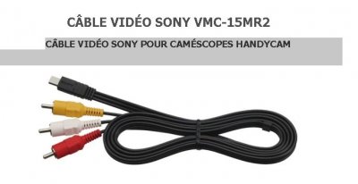

    Non, ce n'est pas ce câble.
    La référence est celle ci :VMC15MR2.SYH ,câble AV de 1.5 m avec multi-terminal.
    je l'ai acheté le 05-12-2013....il doit être encore au catalogue.
    Cdlt

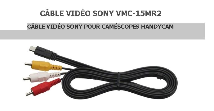

  2. folfer
    138
    et voici sa photo !
    Son prix +- 18 euros

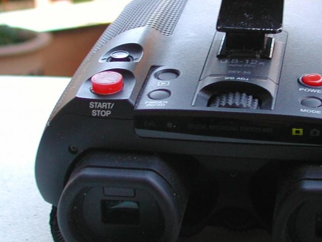

  9. ugol
    158
    Bonjour folfer
    Mauvaise étanchéité au niveau du start/stop ? bouchon rouge gauche sur votre photo.
    ( plus haut que sur la publicité, modifié ? )
    ugol

  11. folfer
    138
    Bonjour Ugol,
    Non non pas d'inquiétude, pas de problème d'étanchéité. Ce n'est qu'une rallonge, bien rouge comme tu peux le voir, pour avoir un confort pour démarrer la prise de vue et l'arrêt par al m^me occasion. En effet le bouton de déclenchement initial est positionné assez profondément dans son logement et mes gros doigts ne peuvent l'atteindre. D'accord j'aurais pu faire plus discret....mais au moins je sais où il est et je le trouve facilement.
    Bonne journée
  12. folfer
    138
    Euh...même chose pour le bouton de mise en route j'ai ajouté un petit bouton rallonge, rouge aussi celui là ,mais lus discret, toujours pour la même raison : bouton origine trop enfoncé pour moi !
