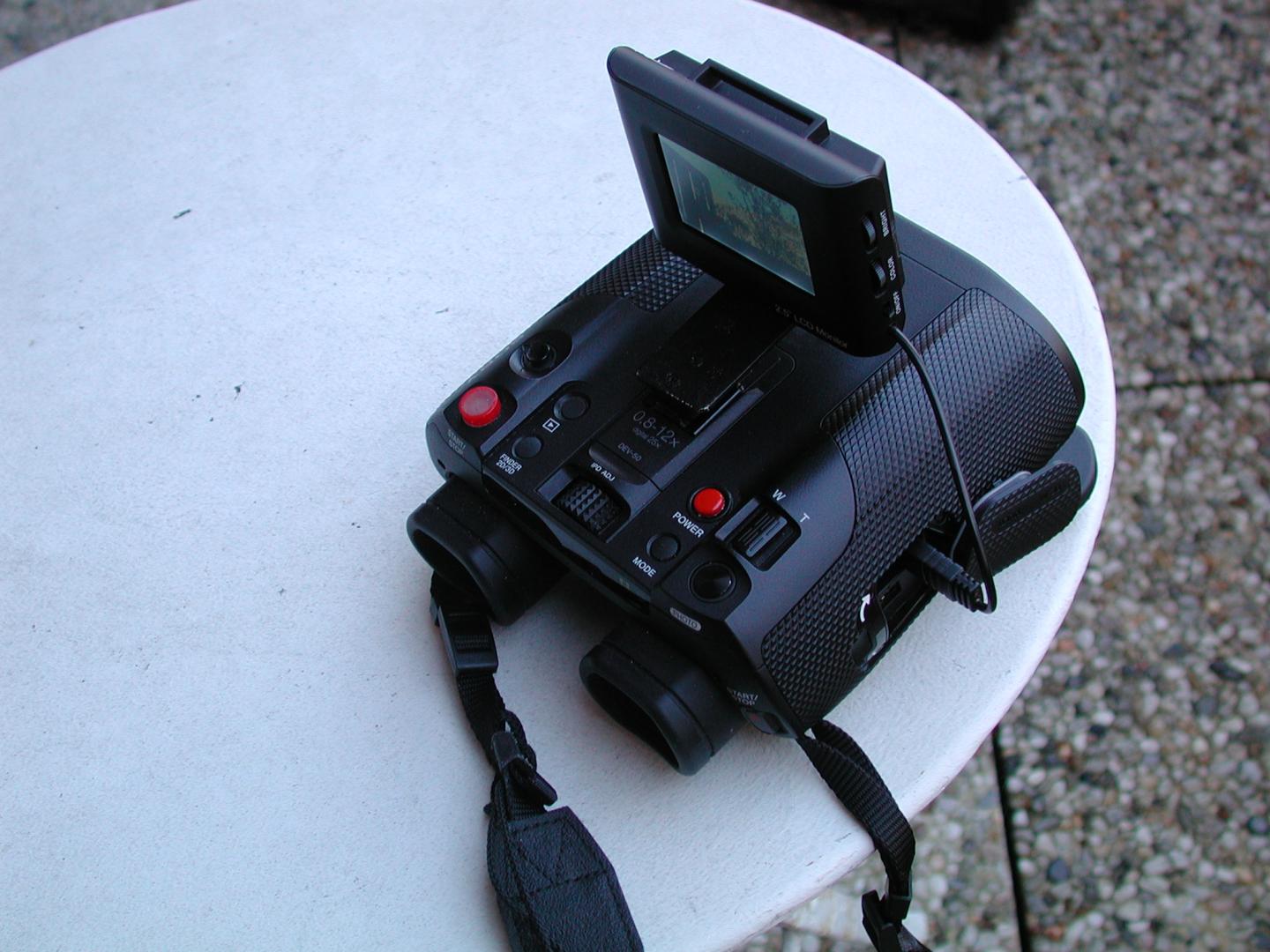

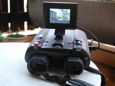

  7. folfer
    1,000
    138
    Ci jtes deux photos
  8. ugol
    1,200
    158
    Merci pour les photos, matériel superbe, je vous envie.

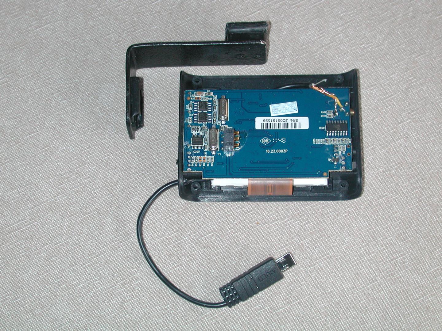

  11. folfer
    1,000
    138
    Oui, c'est exact c'est une modification personnelle. J'ai pris un câble USB, nouveau brochage type téléphone, connecteur très plat et l'ai soudé dans le boîtier.
    J'aurais du le préciser.
    Bonne journée

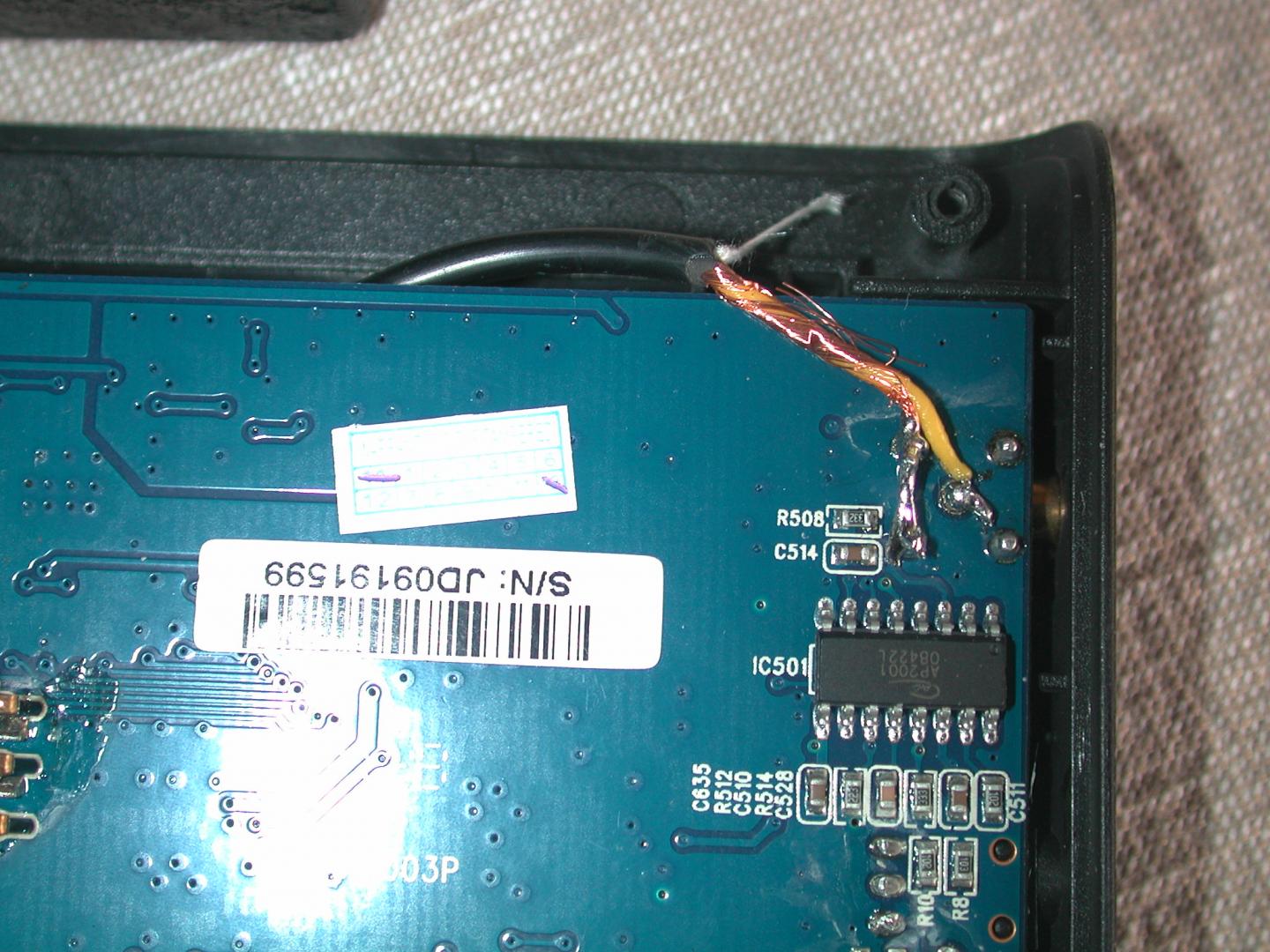

  13. folfer
    1,000
    138
    précisions complémentaires : le câble est celui vendu par Sony pour le Dev 50 directement sur leur site. Il s'agit du câble permettant de récupérer le signal vidéo.
    J'ai supprimé la partie audio, rouge et blanc, et conservé la jaune qui est le signal video ( afin de réduire l'encombrement).
    Pour la connectique dans le viseur LCD il suffit de souder les deux fils issue du connecteur jaune en lieu et place du connecteur prévu à cet effet dans le LCD.
    vais essayer une petite photo.
    Cordialement
  14. folfer
    1,000
    138
    Voici deux photos une présentant l'ensemble avec l'équerre de support et l'autre le raccordement video.

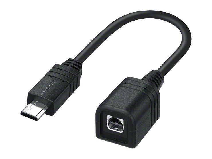

  15. ugol
    1,200
    158
    Super, on voit bien les deux soudures du cable jaune (vidéo) et de son blindage tressé.
    Merci, et bravo pour votre montage électronique
    Je n'ai trouvé que ce cable Sony VMC-AVM1 est ce le bon? Longueur du câble: 164mm.
    photo ci-dessous
    ugol.
