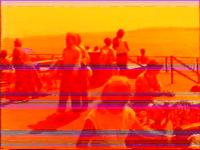

    Bonjour
    J'ai recuperer une cassette video vhs que j'ai recopier grace a mon lecteur de salon qui fait dvd.
    par contre j'ai des scenes ou les couleurs on completement changer et alors elle sont en noir et blanc
    a votre avis je peut faire quoi pour ameliorer sa, y a t'il un filtre dans Virtualdub pour faire sa
    J'ai mis un petit ecran pour faire voir les couleurs qui on tourner
    merci de votre aide

    Salut , je crois que l'on obtenait , à une époque , des images à dominante orangée , lorsque le magnétoscope ( multistandard ) se positionnait sur ME SECAM ( Middle Est Secam ) alors que la bande n'avait pas été enregistrée dans ce standard . donc , bien vérifier le commutateur de standard video . Eventuellement , le passer en manuel . En dehors de cette éventualité , il n'y a pas grand chose à faire , les images sont de trop mauvaise qualité . Aucun logiciel ne peut rattraper de tels défauts . Ou alors , les mettre en Net B car on ne peut plus appeler ça de la couleur.

    Bizarre ces couleurs ! Si ça t'interesses je peux t'aider j'ai un magneto s-vhs pal/secam et je bosse avec avisynth / Vegas Pro entre autres.Pour ce genre de couleurs (oranges bizarres c'est clair que je peux rien faire par contre pour des couleurs délavées etc... il y a des possibilités.
