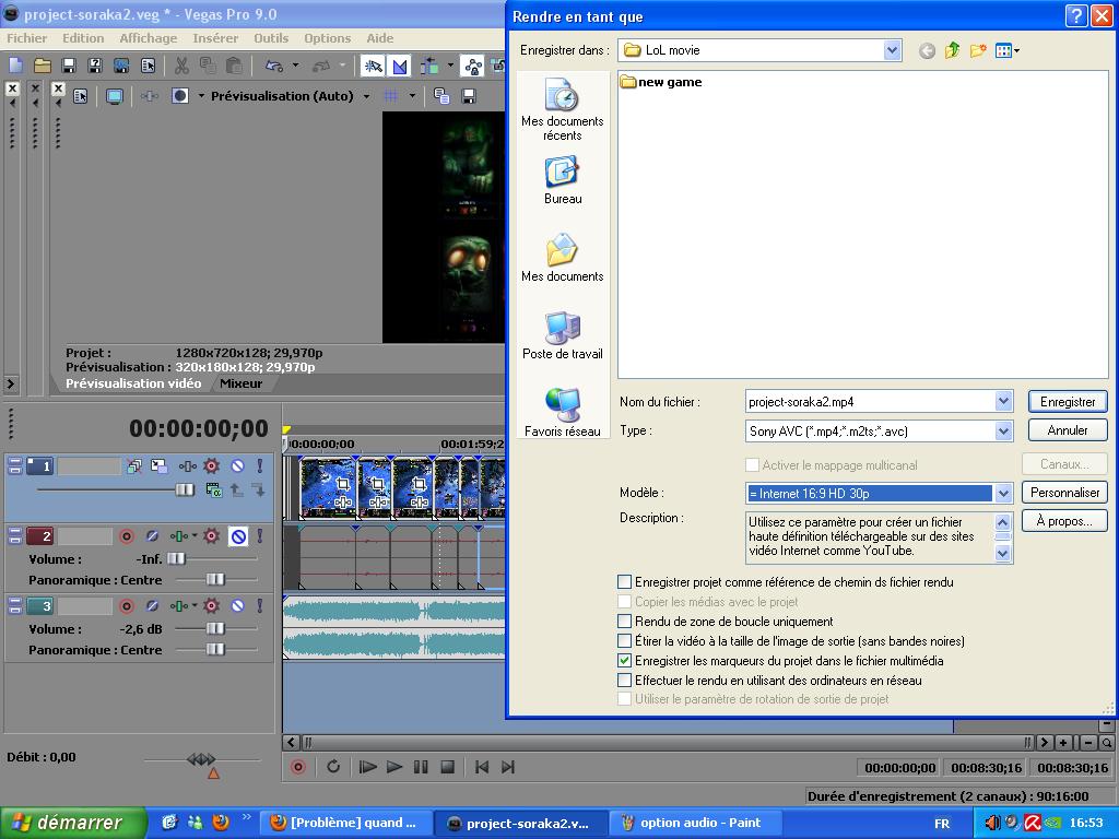

  12. eirana
    16
    Merci de vos réponses malheureusement je n'ai toujours aucun son dans mon rendu j'ai essayer plusieur type de rendu different (.avi) / (.mp4) avec plusieur résolution et codecs differents, mais ou l'image reste toute noire, ou je n'ai aucun son, pourtant j'ai bien mis une piste audio et lors de la prévisualisation je l'entend parfaitement sur le logiciel!

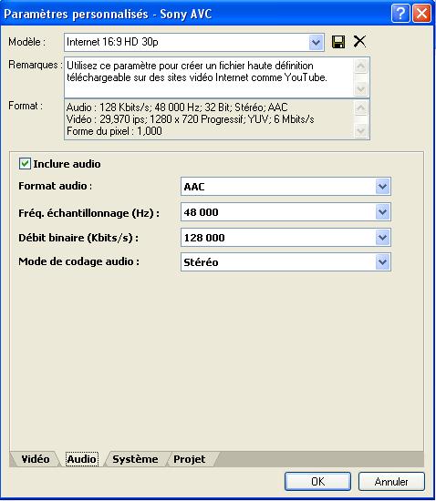

  13. LunarCaustic
    12
    C'est bizarre...
    Fais une tite capture d'écran de tes paramètres audio (onglet audio, juste après Vidéo dans la fenêtre rendre en tant que) :-)
  14. eirana
    16
    Voilà :) , en attendant j'ai essayer avec du .rp ( realplayer) mais ça ne marche pas non plus
  15. Meddy
    1,970
    585
    Remplace le 32bits par 16bits.
