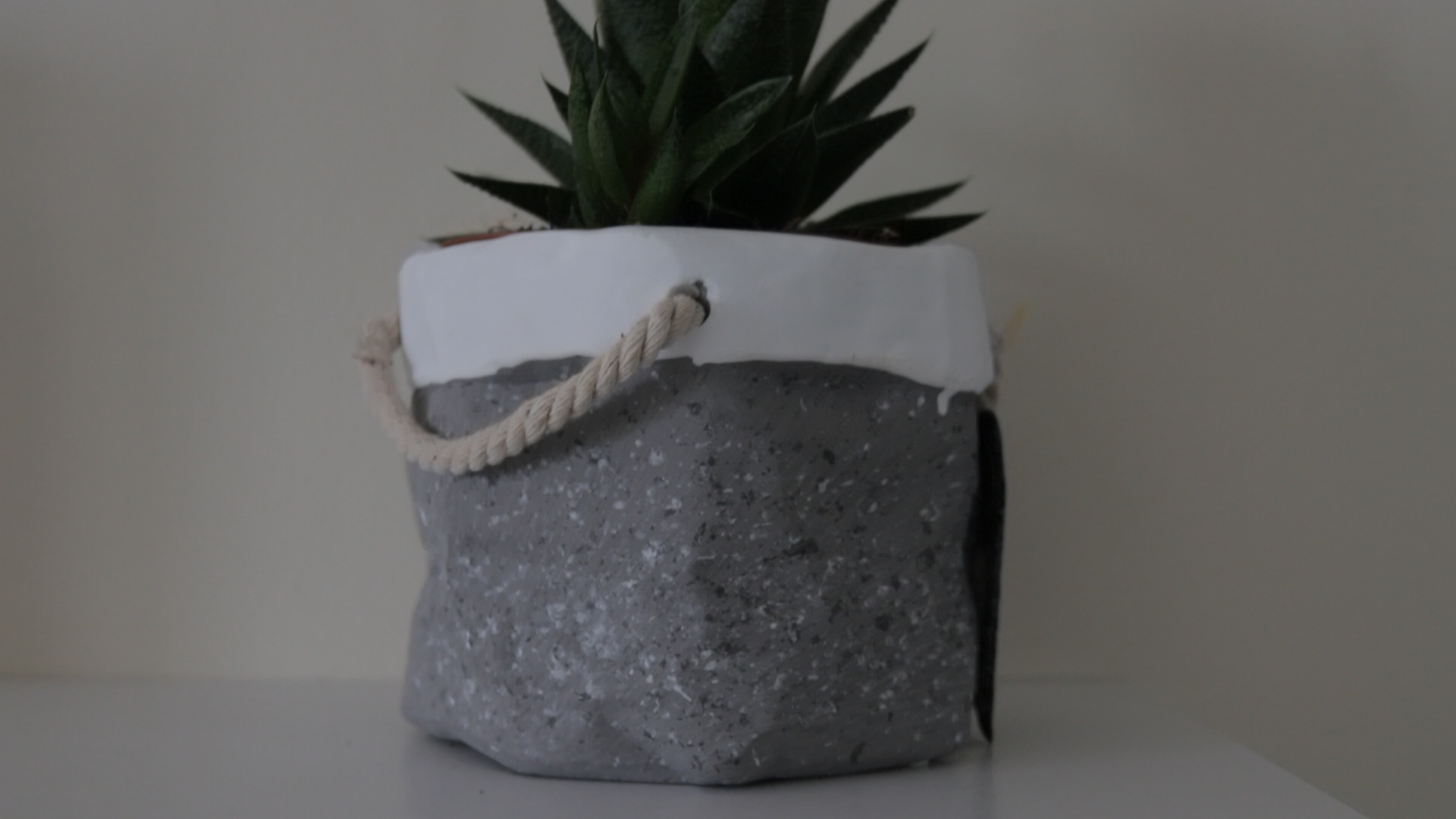

    www.grosfichiers.com/k66PA3s7ps2
    La on a un meilleur exemple de ce dont je parle, on voit qu'il y a un manque de netteté tout autour du pot de fleur. Et je ne comprend pas de quoi ça peut venir
    En réglage j'étais à 1/50s
    f:4.0
    ISO 400
    En expo j'étais à même pas -1IL
    Et ce coup ci j'ai pris le stabilisateur :laugh:

    Normal tu es en zoom sur un capteur de 22,3 mm × 14,9 mm (APS C ou 4/3 ça ?) ouverture 4 donc PDC réduite.
    On voit ça dans beaucoup de film bout du nez net yeux flou ou l'inverse ...Tu es à la mode du Bokeh c'est tout:laugh:

    Oui c'est un APS C.
    Du coup est ce que comme pour la focale, il faut appliquer le coefficient multiplicateur sur l'ouverture ?
    Ce qui donnerai f:4.0 x 1.6 = f:6.4 ? mais ça voudrait dire que j'aurai une plus grande profondeur de champs, ou c'est l'inverse ?

    Plus tu ouvres 2.8 3.5 ou 4 plus la PDC se réduit plus tu fermes 5.6 ou 7 plus tu augmentes la PDC.
    Plus tu zoomes plus ça la réduit aussi

    Du coup pour plus avoir ce problème il faudrait que j'ai une grande PDC tout le temps ?
    Parce que sur la dernière vidéo j'avais une profondeur de champs pas trop mal donc je comprend pas tout de suite sur les bord je perd en netteté.

    William tu es en zoom et les bords de ton pot de plante sont en arrière plan ..
    Dans ses conditions c'est normal d'avoir à 4 d'ouverture une PDC très réduite en APS-C
    si tu ne veux pas ça faut prendre un appareil à capteur plus petit 1" MAX.

    ah oui je vois, il faudrait une très grande PDC alors, et un bon éclairage pour le coup.
    Je vais essayer de faire pas mal d'essai avec différentes PDC pour voir comment ça joue sur le rendu.
