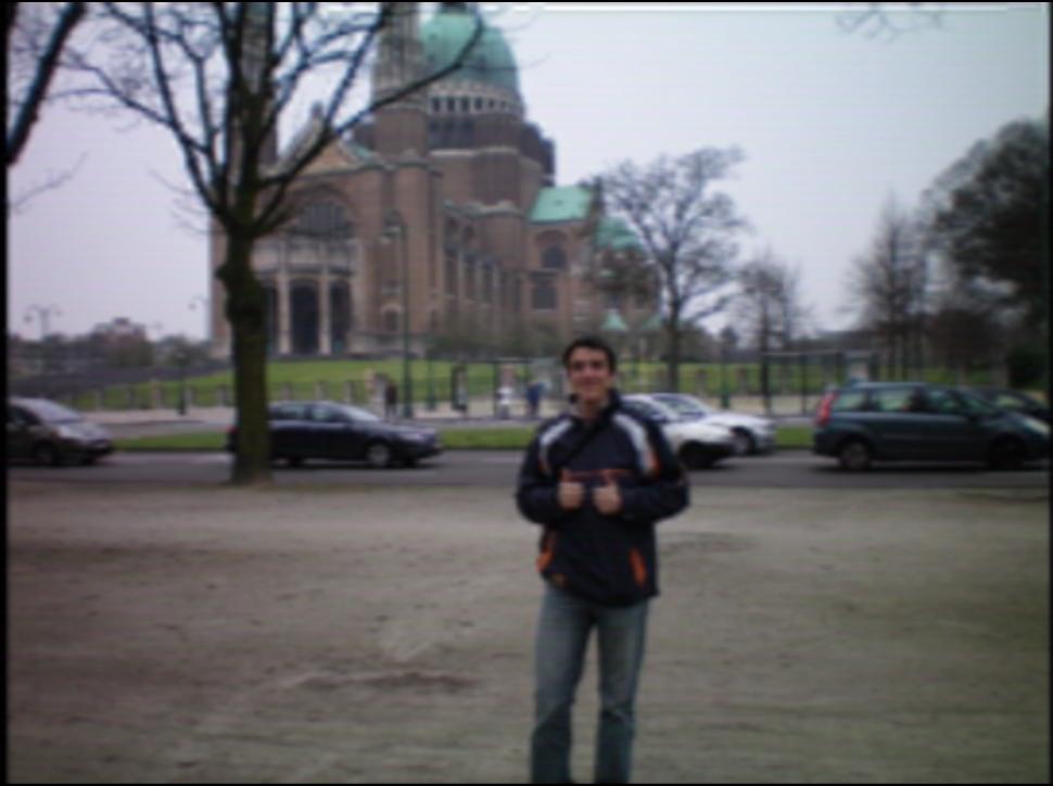

    Voila un exemple de la photo dans l'aperçu de pinnacle. Je suis en mode Pal et j'ai remarquer qu'en HD la photo est légérement flou. Cela a t-il un impact? Ce qui est bizarre c'est que je ne vois aucune différence que je réduise ou non la taille de la photo. Peut être le fais-je mal.

    en effet le rendu est naze ;)
    mais en regardant les dimensions 970*724 je n'arrive pas à comprendre sa provenance dans Studio

    En faite j'ai mis le visionneur de pinnacle en grand écran. J'ai changé une option dans pinnacle et ca semble un peu mieux (codex MPEG2). Mais je n'arrive pas à copier mon projet pour le mettre en HD. La qualité des photo étant meilleur. Sais-tu comment faire?
    Cela m'éviterai de tout recommencer :(

    Quand tu ouvres Studio 11, dans la fenêtre edition et sur la page d'affichage des videos , tu click droit sur la vignette de ta video > tu choisis ton format d'image
    dans le menu > configuration > préférences de projet > tu peux aussi définir le format de ton projet

    tu n'as aucune chance d'avoir un bon rendu d'image avec ta visionneuse en plein écran :hum:
