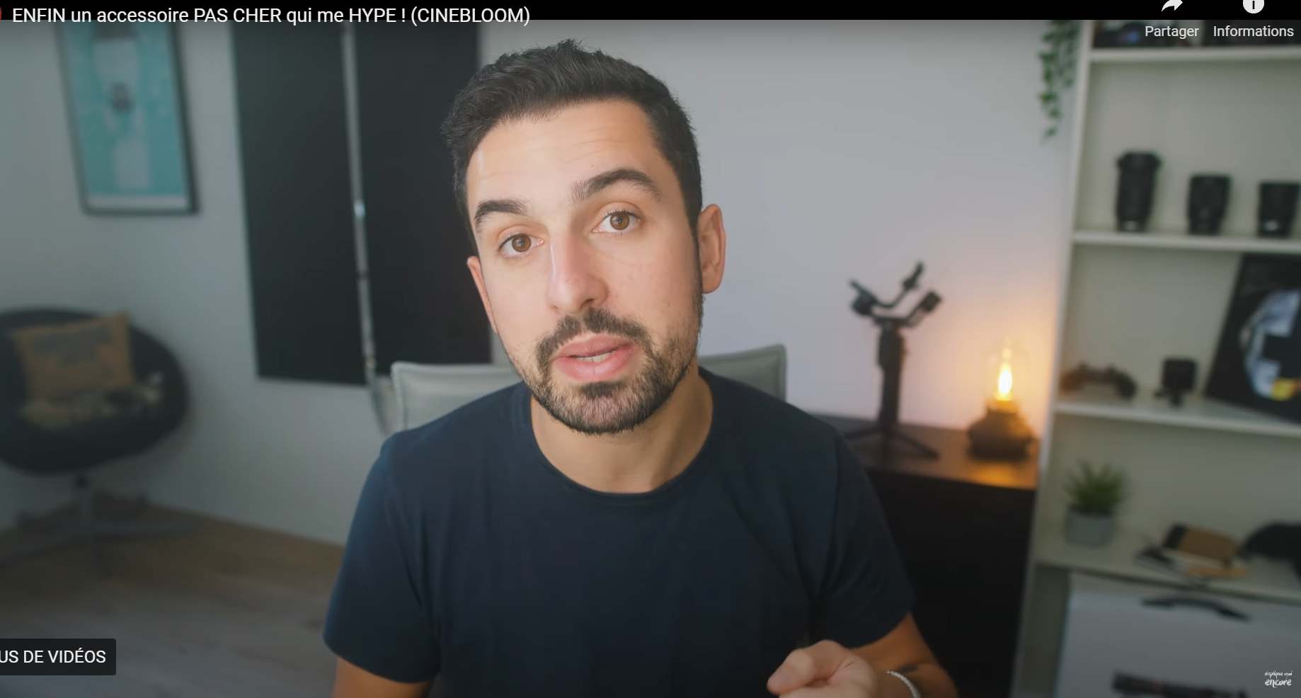

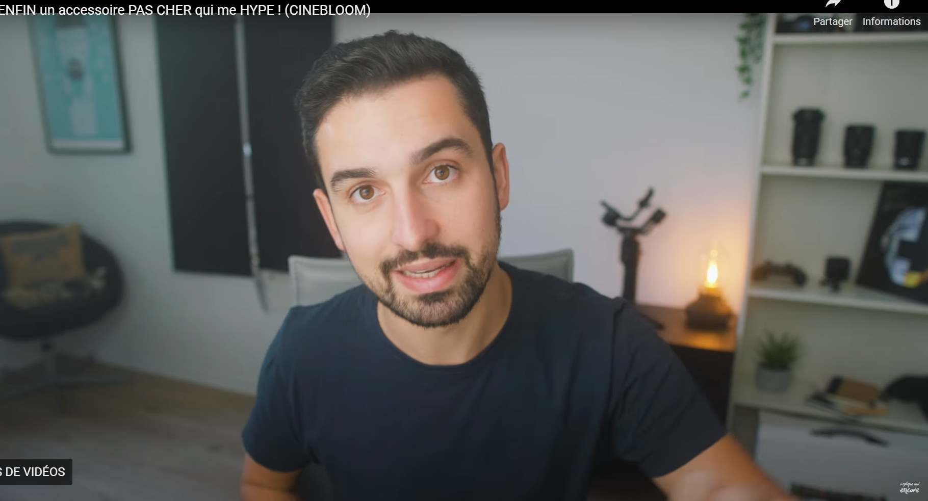

    Clair que les essais avec la BMPCC et le tiffen c'est pas vraiment heureux comme résultat...
    Par contre dans la présentation du filtre, à choisir je préfère ça :
    que ça (l'écart ici n'est pas important):
    Après c'est question de goût et de ressenti personnel...
