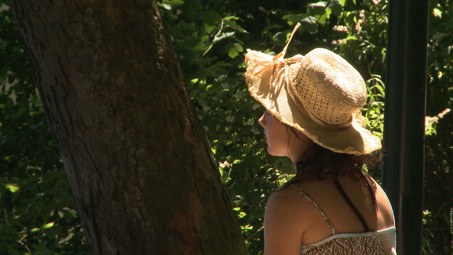

    Loin de moi l'idée de décourager les possesseur de l'EX1R qui je le répète à ses qualités. j'ai fait de bon rushs avec... je suis peut être l'élu d'une mauvaise série.
    je remarque que un test de Barraalice qui compare la canon 305 et les EXR1/3 parle de ce problème également.
    Caractérisé sur une mire, l'objectif montre une excellente transmission du contraste : 1000 LTV à F/5.6 et entre 900 et 1000 LTV à pleine ouverture(du centre au bord). A titre de comparaison, l'objectif de l'EX1/3, s'il a la même résolution à F/5.6, il tombe entre et 800 et 900 LTV à pleine ouverture.
    Mais c'est surtout le traitement des aberrations chromatiques qui est remarquable. Je ne sais pas si le traitement est électronique (genre CAC/ALAC) ou si Canon a apporté des traitements de surface spécifiques aux éléments de l'objectif mais que ce soit une mireà 100 000 lux ou un grillage à contre jour, la Canon est largement au dessus.
    Les pollutions de contours sont quasiment inexistants à F/5.6 alors qu'elles sont notables au même diaph sur l'EX3. Si l'on pousse les deux optiques à pleine ouverture, un fossé se creuse, les pollutions demeurant peu visibles sur la Canon alors qu'elles deviennent très perturbantes sur l'EX
    je joint une image avec peut d'aberration.

  10. Gild
    +17 / 51 / -0
    12,280
    60
    7,808
    Tu ne serais donc pas tombé sur un mauvais n°, mais ce serait un défaut de l'objectif de la EX1 en général.
    Pour moi cette image n'a d'ailleurs rien d'exceptionnelle. C'est un sujet difficile en lumière : sujet blanc à fort détail (les plumes) sous le soleil et sur fond sombre. Le flou n'étant qu'un flou de mouvement. Rappelons qu'une image vidéo est faite pour être vu en mouvement. Analyser de l'image vidéo uniquement sur des images fixes me semble aussi abbérant que de juger de la qualité d'une optique avec des images compressées sur Youtube.
    GiLd

  12. caraibe
    +629 / 2,003 / -89
    16,200
    24,667
    l'image est bonne avec seulement un léger effet de contour sur le chapeau ...Pas exceptionnelle cependant
    J'ai vu mieux avec une EX1
    La ça me parait pratiquement équivalent a FX1 ;-)

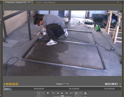

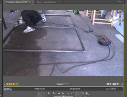

    Un autre défaut
    Un autre défaut majeur de l'objectif de la EX1r :
    En focale courte. C'est beaucoup moins flagrant sur des images fixes, mais c'est très visible en mouvement : Le cadre en acier filmé se déforme et semble aspiré par un des angles.
    GiLd
  14. bcauchy
    +862 / 3,008 / -75
    16,000
    27,125
    (1)Absolument Gild
    (2) Pas eu l'occasion de filmer ce type d'image...donc pas constaté .. je n'ai pas de raison de douter de ce que tu observes ..
    si le cadre se met à se gondoler ..c'est plus qu'une simple aberration ..
    c'est un sacré défaut !! tu es bien sur que l'on utilise la même bestiole ;)
    Tu peux en placer un extrait sur Yousendit ?
    Bertrand :jap:
