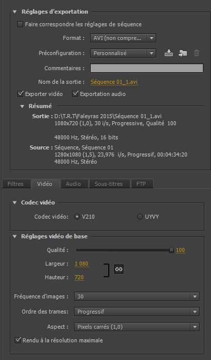

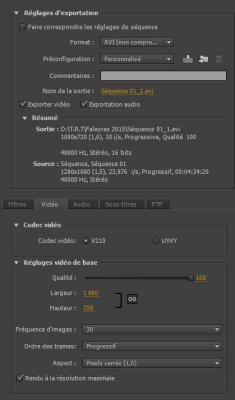

    Euh, qui t'a conseillé d'exporter dans ce format ?
    Ce n'est pas un format de diffusion, mais un format destiné au montage (non compressé" YCrCb 4:2:2 10-bit d'origine AJA, un fabricant de carte d'acquisition vidéo), utilisé postproduction "pro" pour travailler ton image dans de bonnes conditions.
    Mais pour cela tu as besoin d'un système disque assez performant par exemple une matrice (grappe) de plusieurs disques durs en Raid0 ou SSD de grande capacité compte tenu du volume très important occupé sur le disque dur/SSD.
    Donc pas étonnant que tu aies des difficultés à lire ton fichier d'export de façon fluide.
    Mieux vaut, comme le propose Ogt, de choisir un format de diffusion AVCHD de préférence.
    Concernant la mauvaise qualité de ton autre export, peux-tu faire une copie d'écran des paramètres ?

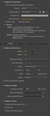

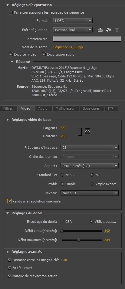

    pour l'autre format, je suis sure que tu vas te dire "ohlalalala ..." mais voilà les réglages.
    Merci encore pour les conseils ! je vous tiens aux courants des améliorations !

    non pas de "ohlalalala ..." :rolleyes:,
    le format "conteneur" vidéo 3gp est utilisé pour la téléphonie mobile (smartphones), mais est-ce peut-être la finalité de ton export ?
    En revanche si tu visionnes ton fichier à cette résolution -> 352 x 288 pixels sur un diffuseur HD plein écran, c'est normal d'avoir une grosse pixellisation.
    Attention, le format de tes vidéos "sources" ne sont pas en HD (1920x1080 ou 1080 x720) mais en 1280 x 1080 est un peu particulier (DVCProHD1080), ta vidéo est-elle issue d'un camescope JVC ou d'un smartphone avec une pomme ?
    Il suffit de modifier les paramètres de résolution 352 et 288 par ta résolution souhaitée en 1280x1080 en utilisant un ratio d'aspect de 1.5 pixel et non pas celle de 1.0 utilisée pour ta résolution 352x288 (dans la partie "Aspect" : Pixels carrés (1.0)), si tu veux obtenir une image 16/9.

    Au vu de vos deux images vous faites vraiment n'importe quoi !
    (en particulier la fréquence image d'origine est 24 i/s, vous exportez une fois en 30 i/s, l'autre en 25 i/s, et l'aspect ratio original est 1,5, vous exportez en ratio 1).

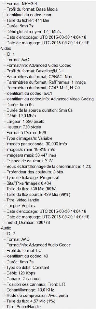

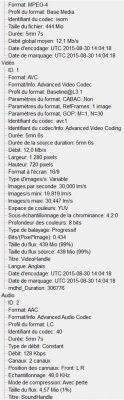

  8. Mely33
    @Gaston : OK pour le format 3gp. Je comprends mieux :good: La finalité de la video est d'être postée sur youtube.
    Mes videos sources sont issues d'un smartphone, mais sans pomme. C'est un Sam**** :)
    @OGT : j'ai installé Mediainfo (logiciel très pratique au passage ^^ merci !)
    Où vois-je l'aspect ratio original ?
    Je vous joins le screenshot pour l'une de mes video source.
    Merci encore de votre aide.

    Au milieu, dans Vidéo, tu trouves
    Largeur: 1280 et Hauteur: 720.
    Soit une image de 720 lignes de 1280 points chacune.
    Ce qui correspond au Format de l'écran : 16/9
    Et même le nombre d'images par seconde: 30
    J'ai même trouvé un nombre d'images/seconde ... variable ... à environ 19 ! ooo
    C'est vrai qu'à regarder ces images sur le bidule ça peut aller. Mais agrandies, hum, hum ...
    Une nièce m'en envoie. A regarder au format timbre poste, sinon l'horreur.

    D'apres Media info, vos vidéos sont bien en AVC, avec une résolution 1280*720 en 16/9 donc un pixel ratio de 1
    (1280/720 = 1,77, et 16/9 = 1,77, même ratio de rapport d'image)
    La fréquence image est 30 i/s (mais pas très stable car annoncée variable)

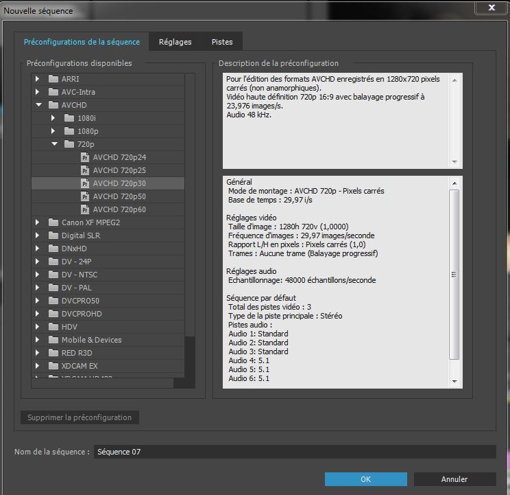

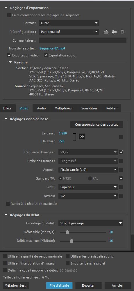

    Donc il faut créer la séquence avec ces paramètres (image1) et sortir pour Youtube avec les même paramètres et un débit de 10 Mbits/s, cela sera suffisant (image2).
