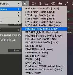

    Je ne suis pas d'accord, il y a 4 Prores différents :
    J'ai encodé en Prores pour supprimer le GOP afin de pouvoir élaguer à l'image près, donc pour moi c'est utile, à moins qu'on peut le faire autrement ?

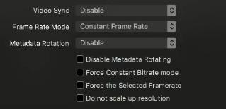

    C'est pas possible de resynchroniser avec ff-works ? Il y a le paramètre Video Sync :

    Ah, c'est possible, il viennent de sortir la version 1.8, je suis encore en 1.7.
    Au début, lorsque j'ai acquis ce logiciel il s'appelait iFFmpeg. J'ai payé à nouveau au passage à ffWorks pour voir.
    Mais s'il offre une palette étonnante de possibilités, il n'est plus d'aucune utilité réelle pour moi.
    Tu peux toujours essayer sur un bout de clip.

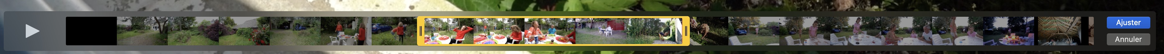

    Je t'ai fait une proposition : ouvre un clip mp4 en sortie Elgato avec QuickTime Player X.
    Puis Menu Edition/Elaguer.
    Avec les poignées de chaque côté tu ne laisses que quelques minutes puis tu cliques sur Ajuster. Enfin, Cmd-S te permet de le nommer et de l'enregistrer.
    L'enregistrement est immédiat car les poignées t'amènent systématiquement entre 2 GOP. Il n'y a donc pas de ré-encodage.

    Si, tu dois l'avoir, c'est juste que tu ne vas pas où il faut je pense, c'est dans "common presets" qu'il faut aller.
