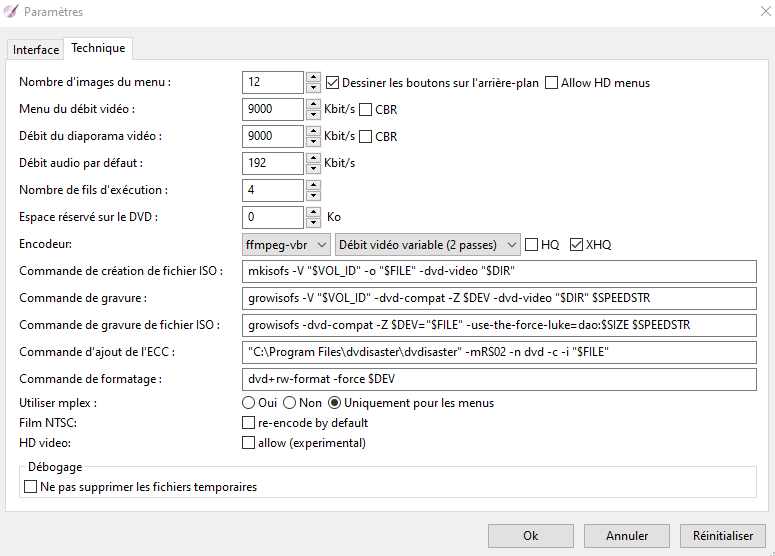

    J'ai fais un test de graver mon prores 60Mb avec DVDStyler à 9Mb CBR mais je perds quand même pas mal en qualité, disons que les 2 cote à cote on voit la différence :sad:
    Comment puis-je améliorer ça ? En VBR 2 passes ? Autre logiciel ?

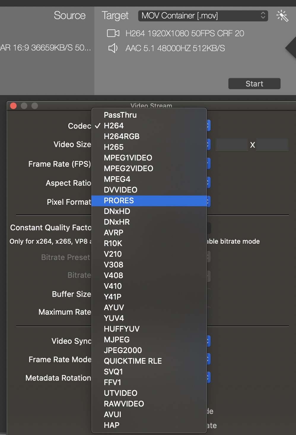

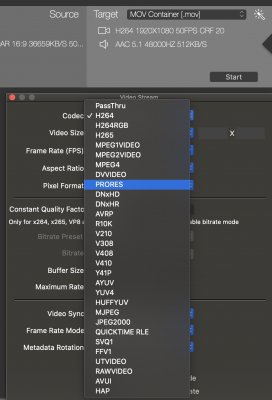

    J'ai tout fais avec ff-works sur Mac, je ne vois que des avis positif de cet encodeur.
    Entre mon MP4 d'origine et le Prores près à graver, je ne vois pas de perte de qualité, mais après gravure en mpeg 2 c'est autre chose :laugh:. Je m'attends à une perte c'est normal, mais je cherche toute les solutions pour en perdre le moins possible quoi ! :)

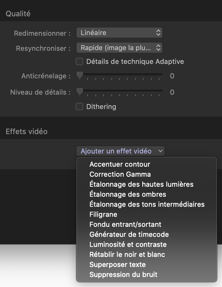

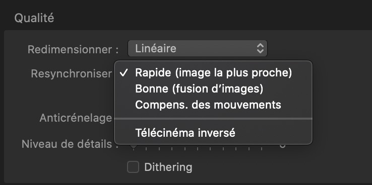

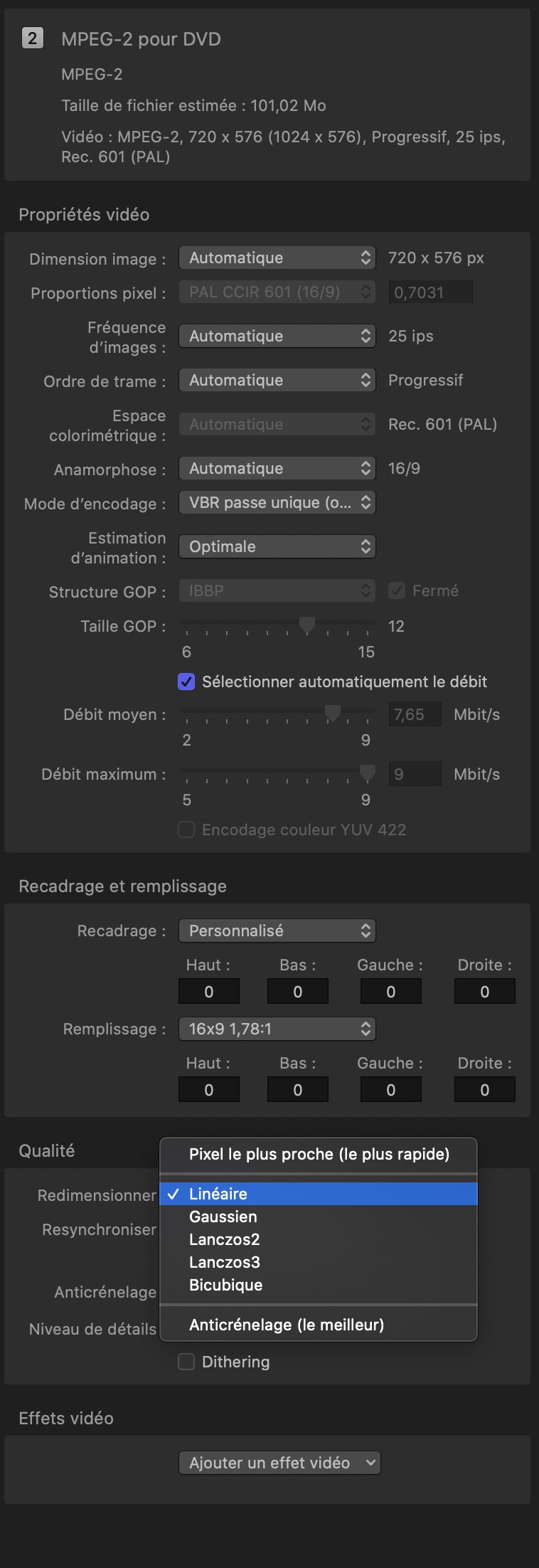

    Je possède ffWorks et il m'est arrivé de tester DVD Styler.
    Du temps des DVD, les Mac comportaient l'application gratuite iDVD dont la qualité de sortie était excellente.
    Et les possibilités en matière de conception/design des DVD très intéressantes.
    Mais iDVD (qui vient de disparaître de ma machine car en 32 bits) a cessé d'être développé et diffusé par Apple, cela fait déjà pas mal de temps (aux environs de l'apparition du codec H.264 adopté par Apple dans ses tout débuts).
    Ce qui a impliqué une levée de boucliers de la part de bon nombre d'utilisateurs comme annr2p13r2;-), qui ne souhaitant pas payer pour un logiciel d'Authoring 'de qualité', se sont tourné vers DVDStyler, multiplateforme et gratuit.
    Mais dont la qualité de sortie a toujours été médiocre.
    Il y a encore pas mal de propositions de logiciels d'authoring de tierces parties sur AppStore, à tous les prix, mais je suis pas en mesure d'en conseiller un seul.
    Quant à ffWorks, basé aussi sur ffmpeg, il offre tous les réglages possible de sortie du mpeg-2, mais c'est affaire de spécialiste.
    Il n'y a pas de sortie automatique permettant d'obtenir une bonne qualité DVD.
    Alors annr2p13r2, si tu veux la meilleure qualité de sortie possible et même si la conversion de ton mp4 en ProRes n'a pu être cause de dégradation, bien qu'inutile, le seul logiciel sur Mac te permettant d'obtenir une qualité réellement professionnelle est Compressor, en vente sur AppStore 49,99 €.
    Avec malgré tout un inconvénient que n'avait pas iDVD, c'est l'extrême limitation en terme de menu et de design.
    Edit : Lorsque j'évoque la qualité professionnelle en sortie DVD de Compressor, cela ne peut évidemment pas être meilleur que les media originaux. Mais j'en fait le paris, au moins égal.:laugh:

    Sinon voici les paramètres d'encodage de DVDStyler si ça peut aider:

    - d'après la fiche technique de Elgato Game Capture HD, il semble que ce logiciel propose un certain nombre de réglages de sortie.
    Qu'il sorte en 50p, cela ne m'étonne pas, c'est en principe un excellent encodeur H.264. Mais 30 Mbps pour du 720, et si la vidéo a été encodée ainsi par défaut, cela paraît aberrant.
    A moins que l'intéressé ait lui-même décidé les paramètres d'encodage ?
    Non, je ne pense pas. ProRes est un codec intra dont le débit est proportionnel à la fréquence d'images et à la définition.
    Chaque type de ProRes a un débit approximatif donné pour du 1080 30p. Et l'opérateur n'a jamais prise sur l'encodage.
    Mais sans préjuger de la qualité de vidéo produite, ffWorks n'est peut-être pas l'encodeur ProRes le plus adéquat, il ne permet notamment pas de choisir parmi les codecs de la gamme.
    Je l'ai indiqué, Compressor est un logiciel d'encodage des plus performant et utilisé par des professionnels.
    Dans le cas qui nous préoccupe, il n'y a pas de re-dimensionnement à opérer. Les alternatives présentées en bas de la capture d'écran jointe ne sont donc pas utiles :
    En revanche, il faudrait se préoccuper sérieusement de la re-synchronisation :
