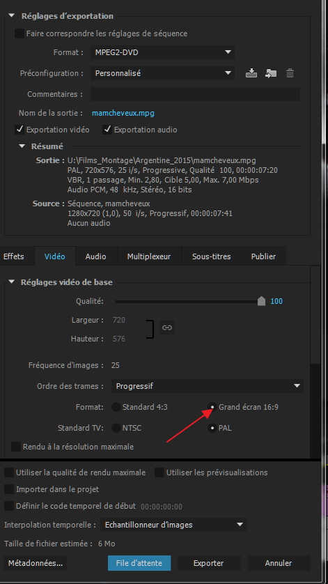

    quand je choisis Mpeg2-DVD, ça ne me propose que du 720x576; où trouver le 16/9 ?
  8. ogt
    C'est pourtant très visible dans le panneau d'export !

    Il n'y est pas.
  10. ogt
    Il suffit de chercher un peu :D
    Vous n'êtes vraiment pas curieux, ca ne vous vient pas à l'idée de cliquer sur les différents champs, pour voir ce qu'ils proposent ?
    dans la version CS6, c'est dans le champ : Rapport L/H

    si si j'avais cherché pourtant mais j'ai dû rater quelque chose. merci

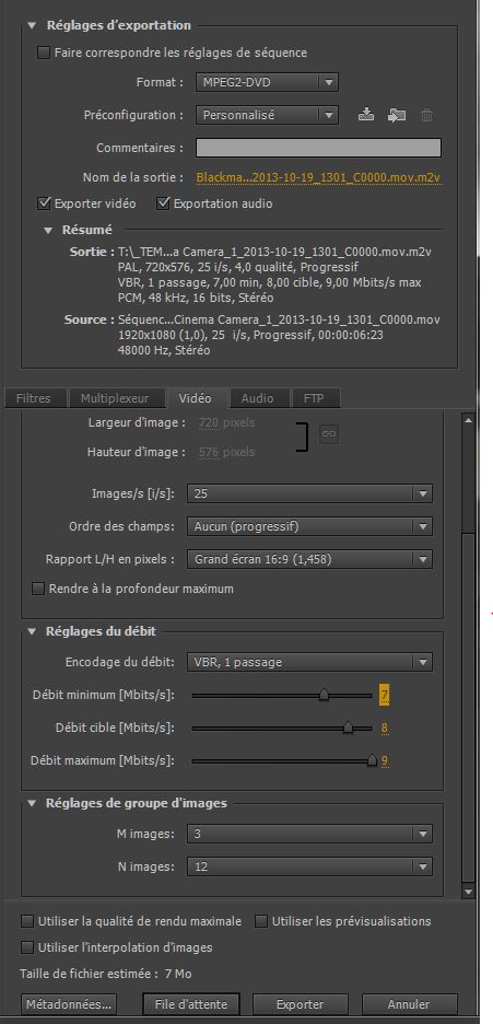

    un dernière question, lorsque j'essaie de modifier
    Débit cible : 8 Mbits:s
    Débit max : 9 Mbits/s
    Débit min : 7 Mbits/s
    Je n'arrive pas, il modifie l'un par rapport à l'autre, si je mets danas l'ordre cité, 8, 9, dès que je mets 7 pour le debit min, il me change tous les autres chiffres du dessus !! ???
  13. ogt
    Aucun problème ,
    vous devez certainement inverser Min et Max, et bien sûr le Min doit être inférieur au Max.

    oups effectivement j'avais inversé. merci

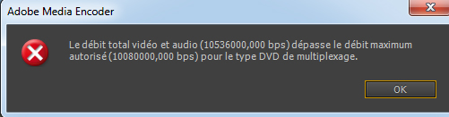

    J’ai mis les mêmes paramètres que vous et j’ai eu ce message d’erreur. Je suis allé voir dans les paramètres audio et j’ai vu que c’était en PCM. J’ai modifié ce paramètre en mettant en mpg. L’encodage dans ce cas a été accepté. Etait-ce la bonne solution ? Autre question, en mettant multiplexage DVD, faut-il mettre constant ou variable ?
    J’ai regardé le résultat de ce mpg. La qualité de l’image est très médiocre. Je n’ai pas eu le temps de faire une comparaison avec l’image précédente générée par le mode « normal » par défaut que j’avais utilisé et que j’avais trouvé décevant. Je pense que c’est du même niveau image qu’avec ce que j’ai fait en mutiplexage hier.
