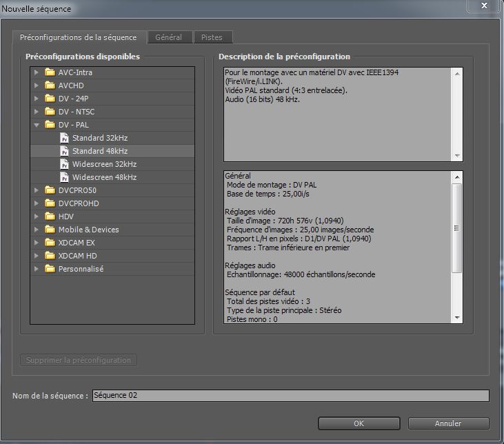

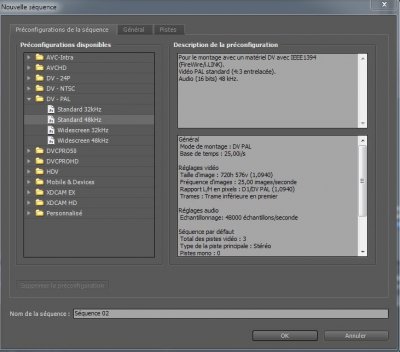

    "quand j'importe ma video DV (Avi) faite sur un vieux camescope c'est vrai mais bon, quand je l'importe elle est réduite en qualité. "
    Il n'y a aucune raison, à priori, comme l'a dit Jean-Yves, l'import d'une bande DV ne fait que copier bit à bit le contenu de la cassette.
    J'ai fait du montage avec des vidéos issues d'un camescope DV pendant des années, et j'ai toujours obtenu une image quasi équivalente en qualité dans le film monté que les originaux sur le camescope.
    Il faut définir une séquence DV-PAL (voir image) et surtout vérifier que les moniteurs (source et montage) sont bien en "Qualité la plus élevée", l'option par défaut est automatique, qui correspond souvent à la moins bonne.
    => clic sur le petit icone tout en haut à droite de chaque fenêtre moniteur.
